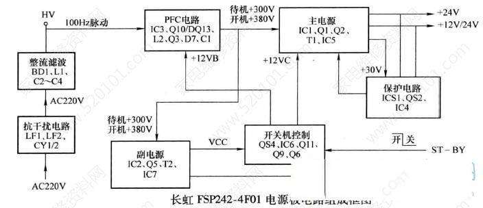

        长虹FSP242-4F01电源板实物图解如图1所示;电路组成框图如图2所示。

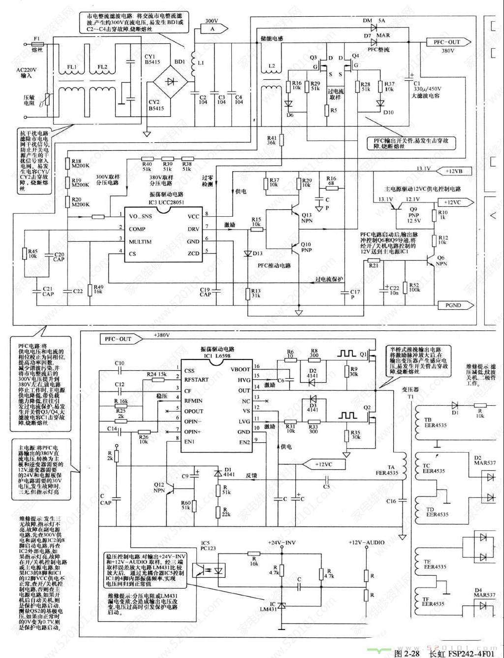

        该电源板由三部分组成:一是以UCC28051 (IC3) 为核心组成的PFC电路,输出+380V电压;二是以16598 (ICI) 为核心组成的主开关电源,为主板负载电路提供+24V、+ I2V电压;三是以TEA1532 (IC2) 为核心组成的副电源电路,不仅为主板控制系统提供+5V电压,还为UCC28051和L6598提供12V工作电压。开关机电路采用控制PFC电路UCC28051和主开关电源L6598驱动电路供电的方式。接通电源后,交流220V输人电压经BD1、C2 ~ C4整流滤波,产生约300V的脉动直流电压。副电源首先工作,为电源板提供VCC电压,为主板控制系统提供5V电压,控制系统工作后为电源板送人开机控制电压,副电源的VCC电压经开关机控制电路为驱动电路UCC28051和16598提供12V工作电压,PFC电路和主电源电路启动工作,市电整流滤波后为电源板提供约300V经PFC电路校正后,提升到约380V,为主副电源供电,主电源工作后,为主电路板和背光灯逆变器板提供12V和24V电源,整机进人开机收看状态。

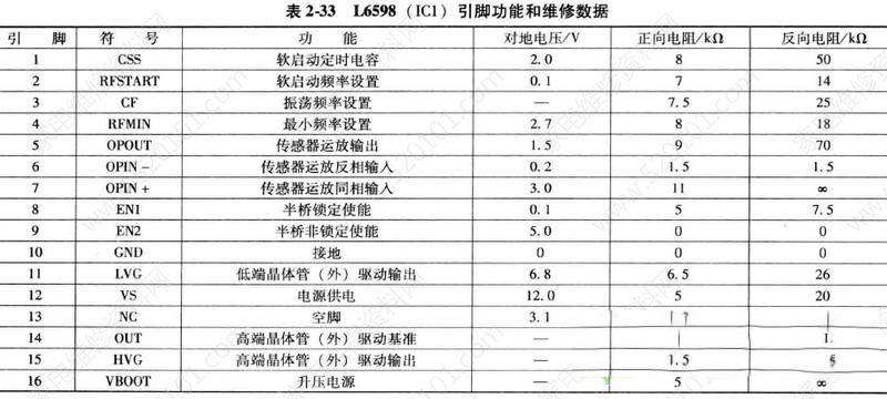

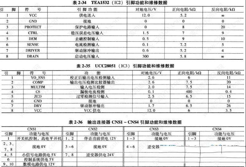

        该电源板的集成电路引脚功能和维修数据见表1;输出连接器CNS1~CNS4引脚功能和维修数据见表2。

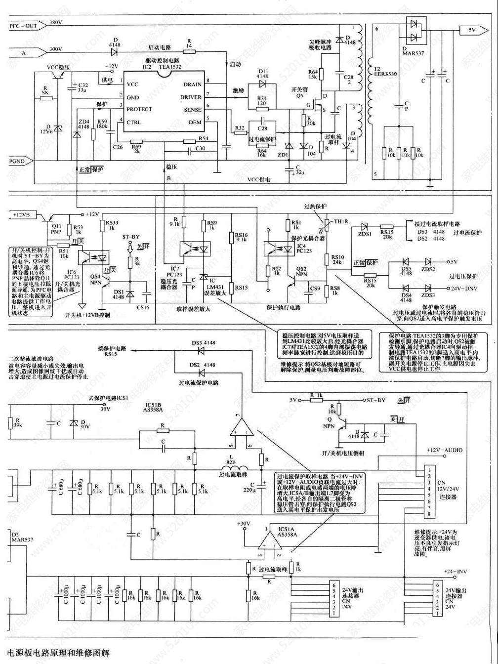

         主要是保护电路启动引起: 一是电源板保护电路启动;二是主板保护电路启动。判断保护电路是否启动的方法是测量保护执行电路QS2的基极电压,正常时为0V低电平,如果变为高电平0.7V,则是保护电路启动。可采用解除保护的方法判断故障范围,全部解除保护:将保护执行电路QS2的基极与地短路;逐路解除保护:逐个断开0S2的基极外部的隔离二极管DS2 ~DS5,每断开一路二极管进行一次开机试验,如果断开哪个二极管后,开机不再保护,则是该故障检测电路引起的保护。长虹FSP242-4FO1电源板电路原理和维修图解如图3所示。
