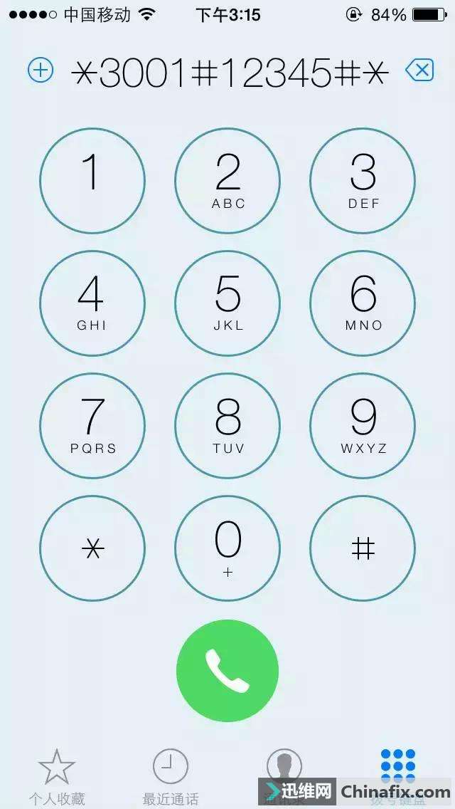

iPhoneiPhone手机判断方式:

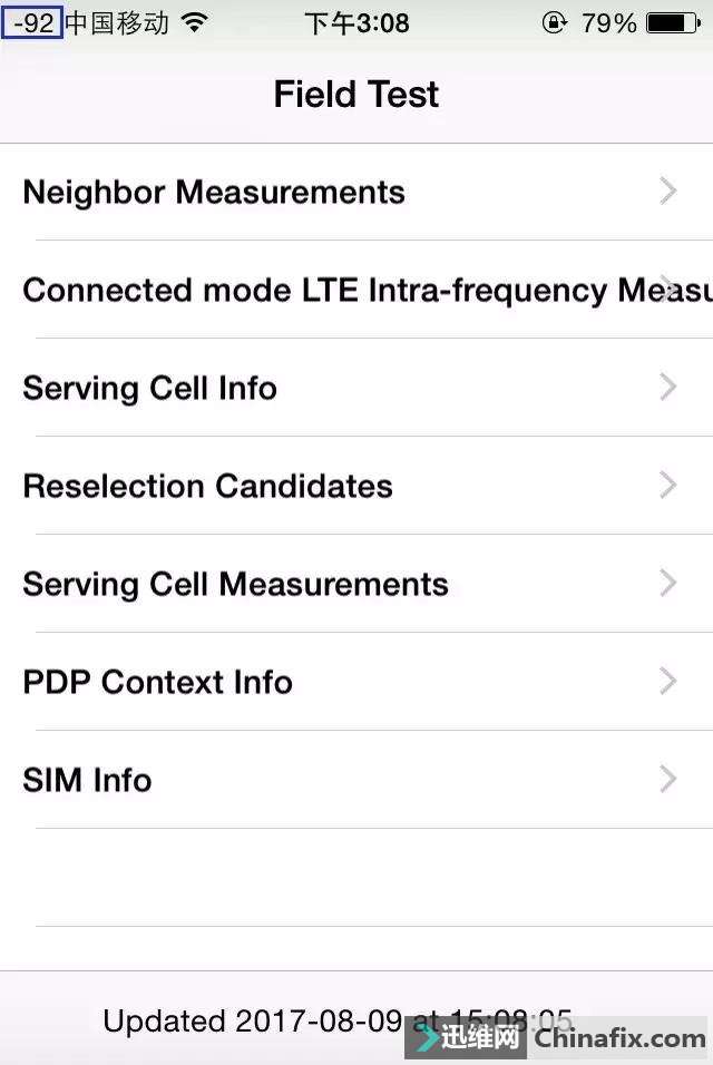

  在iPhoneiPhone的拨号键盘输入*3001#12345#*
  点击拨号,就会在iPhone屏幕左上角显示信号强度显示是-92 dBm。

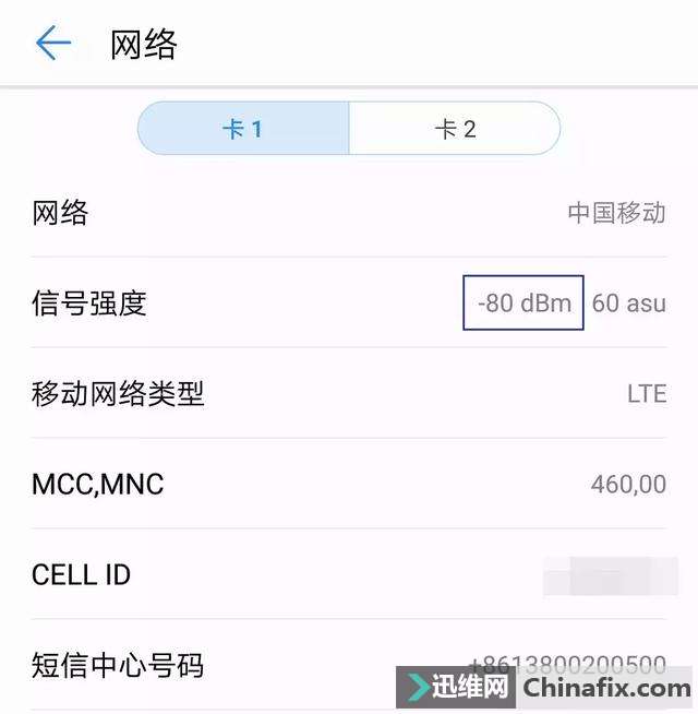

Andriod手机判断方式:
  进入【设置】-> 点击【关于手机】-> 进入【状态消息】-> 最后点击【SIM卡状态】或【网络】,就可以看到“信号强度”。如图所示信号强度为:-80 dBm。
  以上两部手机分别是iPhone 5S和华为P9在相同环境和运营商的情况下的信号强度显示。那这个数字代表什么意思呢?机长就为机油们解答下。

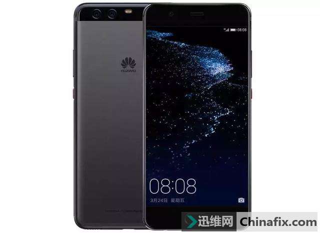

  华为P10 Plus采用了更先进的LTE四天线规划,不仅可以改善LTE通话质量,更支持LTE CAT12高速网络。结合Wi-Fi双天线规划,有效提升网络连接速度。
