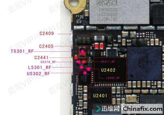

  3.更换触摸黑块后装屛开机造成U1501发热不开机问题
iPhone6进水以后不开机
  首先检查C2409.C2405是否破坏或者短路问题,如有问题。直接拆掉C2405再做测验,C2441破坏也会引起相同问题,确认U2402.C2405. C2409 .C2441都无问题时,问题依旧存在的话,我们就要检查旁边所在的NFC移动支付前端,这个地方出问题的话也会引起此问题。
iPhone6进水以后不开机
iPhone6进水以后不开机
  (检查T5301_RF 是否短路或者问题,如有问题直接拆除测验问题有无搞定,T5301_RF相关元器件有:U5302RF. L5301_RF. L5302_RF. C5311_RF. C5310_RF,这些元器件其中任何一个破坏都会造成这个问题
  注:U5302_RF进水很容易造成短路不开机
iPhone6进水以后不开机
