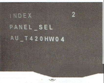

摘要: 收到同行送来的故障机壹台长虹LT42729F液晶电视,故障表现为开机后花屏,如下图1所示。根据“先软件后硬件”的检修原则,决定先进入总线,查看屏参值是否正确,具体方法如下:在TV状态下,先将音量调至“0”,然后连续按遥 ...
    收到同行送来的故障机壹台长虹LT42729F液晶电视,故障表现为开机后花屏,如下图1所示。根据“先软件后硬件”的检修原则,决定先进入总线,查看屏参值是否正确,具体方法如下:在TV状态下,先将音量调至“0”,然后连续按遥控器(RP57C 型)上的“静音”、“菜单"及数字键“6、1、1、5”进入总线,再通过“音量”键打开“INDEX2”菜单,按“频道”键选中“PANEL SEL”一项,将其值改为“AU T420HW04" ,如图2所示。遥控关机后再开机,故障机修到这里,终于修好值得探讨。。
