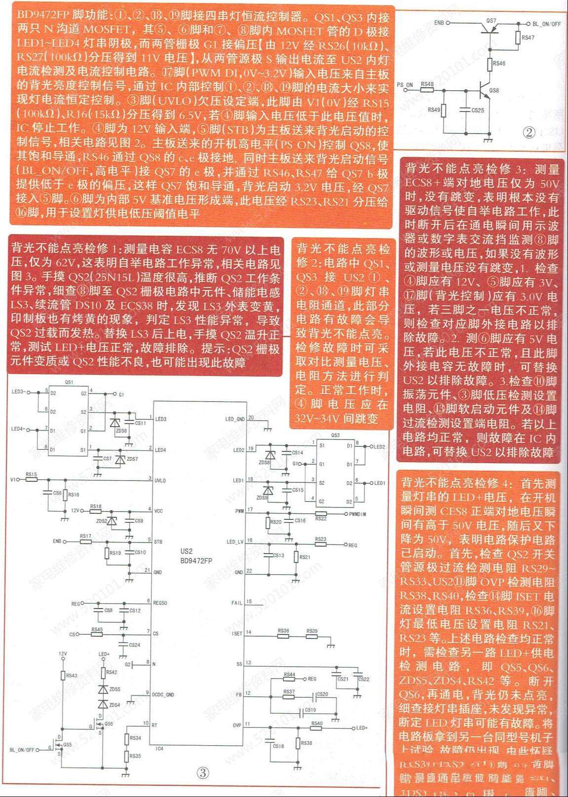

摘要: 长虹FSPM35D-4MF120电源组件用LD7357(U1)作主电源控制块,与Q1、T1组成开关电源,产生整机工作所需的12V电压和背光电路工作所需的V1电压(50V);用U2(NCP1608)与Q5、L2组成PFC校正电路;用US2( BD9472FP ) ...
    长虹FSPM35D-4MF120电源组件用LD7357(U1)作主电源控制块,与Q1、T1组成开关电源,产生整机工作所需的12V电压和背光电路工作所需的V1电压(50V);用U2(NCP1608)与Q5、L2组成PFC校正电路;用US2( BD9472FP )作背光控制电路此电源组件在长虹LM38iS机芯生产的3D42B31001C、LED42B31001C型液晶电视和LS39SA机芯生产的LED46B1000C型液晶电视上应用。本文就此电源组件作维修图解。
