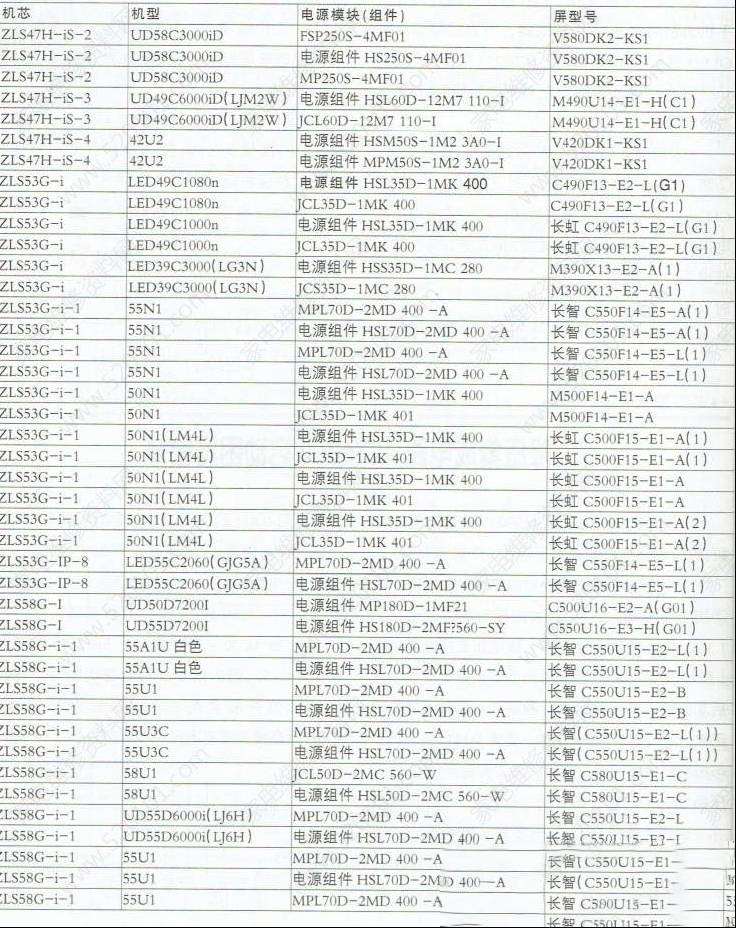

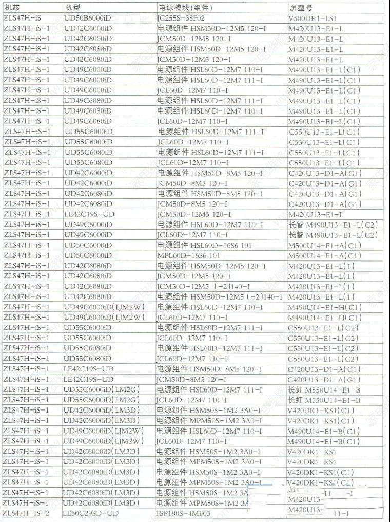

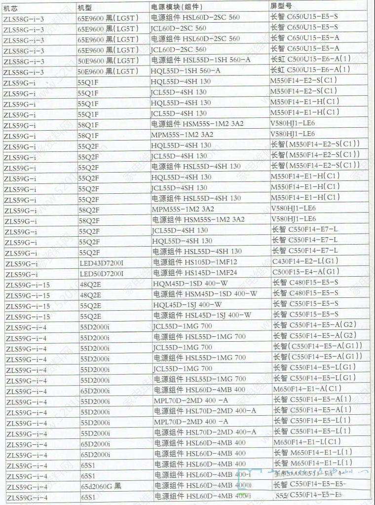

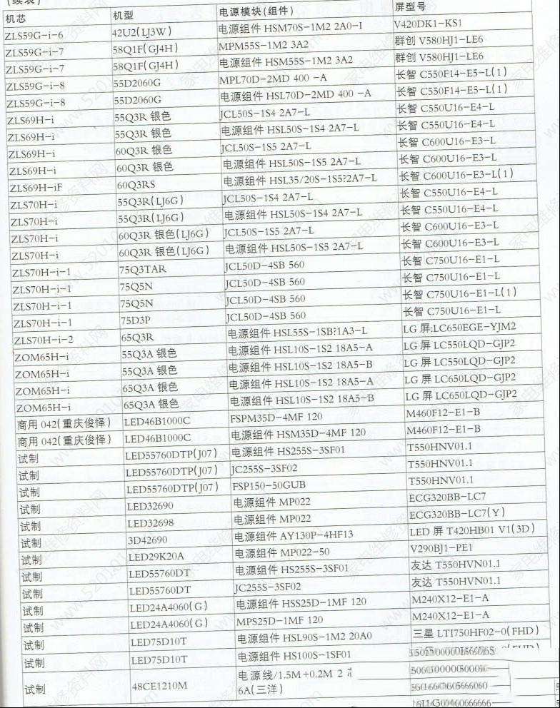

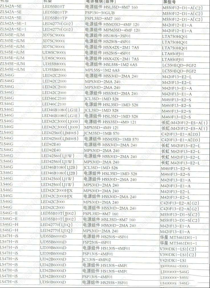

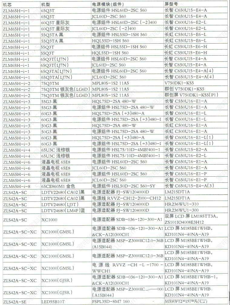

长虹平板电视机芯对应电源组件和配屏速查表
