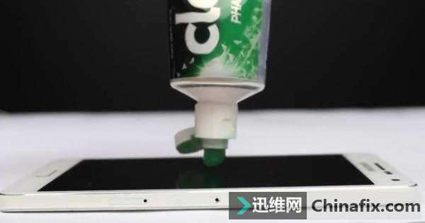

  在网上搜索牙膏+屏幕划痕,全都是介绍怎么通过牙膏来修复手机屏幕幕幕划痕的。但是这样的方法真的管用吗?答案是牙膏不仅不能修复划痕,反而会让手机划痕更严重!
  首先从理论高度上说一下原因。牙膏的主要成分是摩擦剂,摩擦剂又分好几种,碳酸钙、二氧化硅、过氧化氢等等。都是一些十分细小又耐磨的颗粒。网上的说法是将这些颗粒填充到手机屏幕幕幕划痕中完成修复。

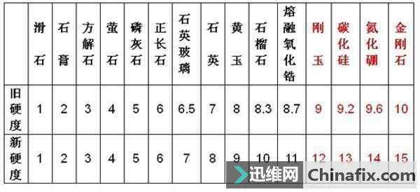

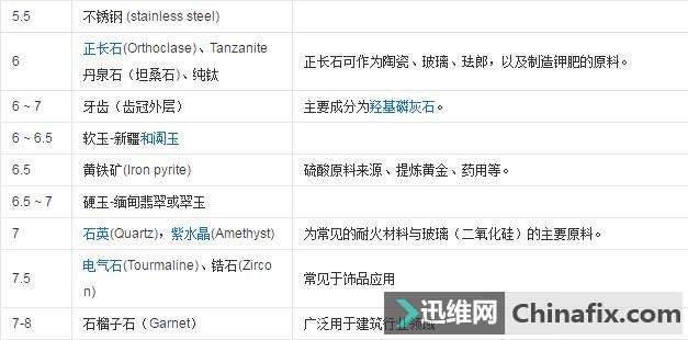

  大家都知道,手机屏幕幕幕划痕是因为屏幕遇到了和自己硬度差不多的材料或者比自己更硬的材料。在牙膏中,碳酸钙的硬度比自己低,所以说,你家牙膏中的主要成分是碳酸钙这样的物质的话,用牙膏擦手机屏幕幕幕基本上没什么变化;

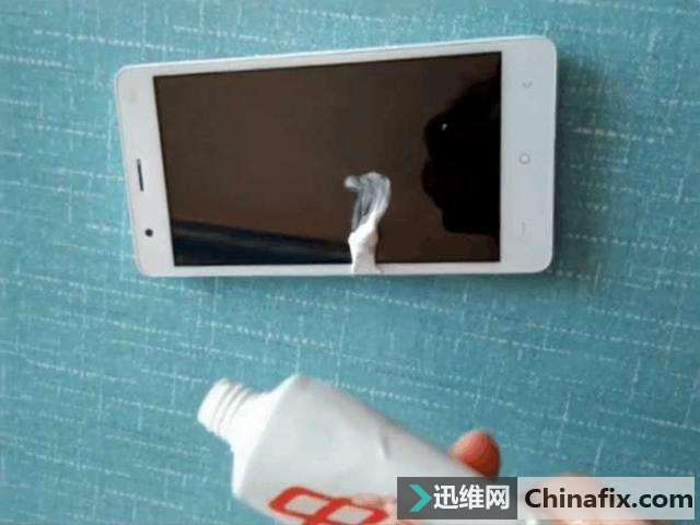

  如果是含有二氧化硅这样的物质的话,你拿牙膏擦半个小时,你的屏幕基本上就花了。总结
  如果你手机划痕不严重的话,贴膜就能帮你把划痕填充起来;如果划痕太严重的话,就只能换外屏了,千万别拿牙膏擦,否则后悔莫及。
