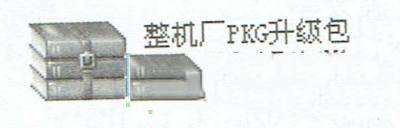

  (2)制作刷机U盘
        将找到的刷机文件下载到U盘根目录,注意如果是一个压缩文件夹,要进行解压,最终将获得的后缀名为ZIP、BIN.PKG的三个文件拷贝到U盘根目录,如图3所示。

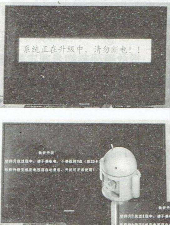

  (3)刷机
         拷贝完成后把U盘插到电视机的USB口中,然后再开机,电视机屏幕显示“系统正在升级中,请勿断电!”如图4所示;经过几分钟后显示“软件升级过程中,请不要断电,不要拔掉U盘(或SD卡),软件升级完成后电视将自动重启,开机可正常使用!”如图5所示。刷机完成后电视机会自动重启,直到出现TV画面,刷机完成。

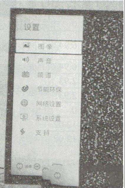

         U盘升级后,机器属于出厂状态,用户自己调试的参数需要重新设置,比如收台、网络连接、色温、节能环保、动态降噪等功能的基本设置,这部分可以根据用户使用习惯自行进行配置,如图7所示。
