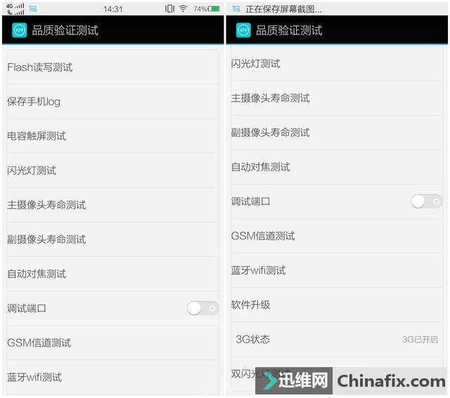

    新机到手后第一件事情就是要把全部的功能测试一遍,否则用了一段时间发现手机有暗病就等着后悔吧。
但是测试一般会有疏漏如何维修?其实手机本身就带有工程测试模式,只是很多人都不知道而已。

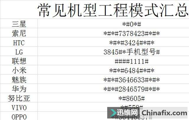

首先,先附上各个品牌进入工程测试模式的方法:

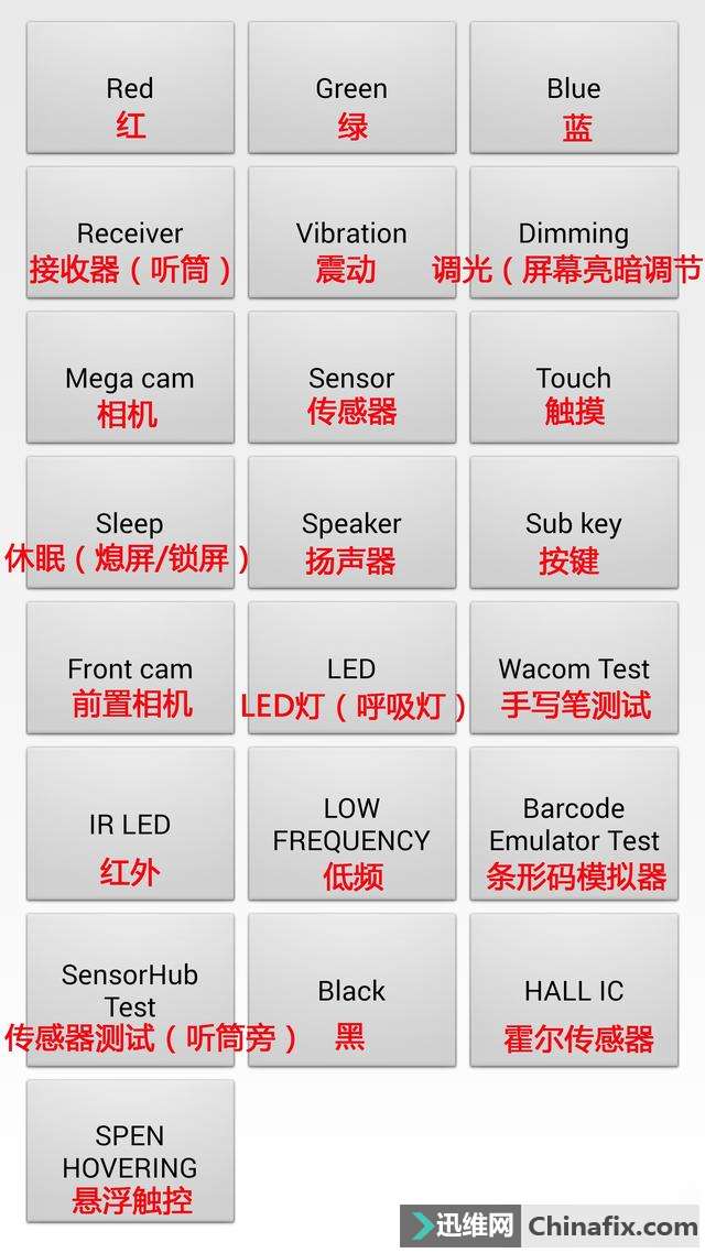

因为各个品牌的手机系统不同,工程测试模式的界面和语言也都不一样,但是功能都差不多的,小胖就以手中的三星为例跟大家介绍下。
可以看到是英文显示,翻译成中文就很好理解了。大家只需要按照顺序点击测试就好了。

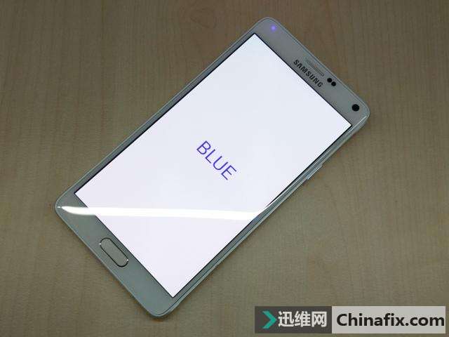

屏幕测试,主要测试有没有亮点,坏点或者偏色情况:

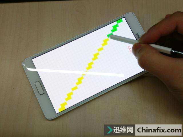

触摸测试,主要测试屏幕触摸是否精准:
