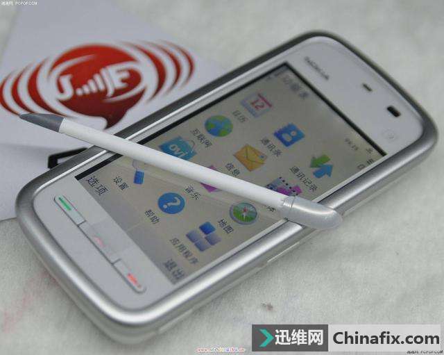

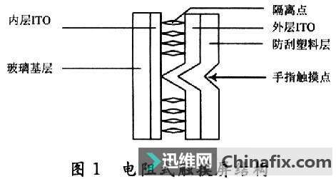

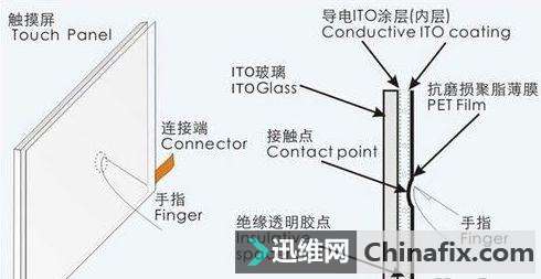

  手机屏幕能触控由来已久,最早的一些功能性手机也是支持触控的,那时手机的触控体验不是特别好,所以大多数手机是保留按键以及导航键的。这种触控方案就是所谓的电阻式触控屏,通过触控面板和感应面板的压力变化(间距变化)感应电阻,再由处理器计算坐标完成操作,这类方案只能进行单点触控,能完成简单的点击以及拖拽等操作,而且其识别率很低、误触率更是高得吓人。小编曾经使用的诺基亚经典款5230就是这类手机,不锁屏的情况下误打电话是正常的事情。
诺基亚5230是电阻式触控屏

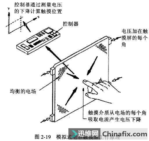

  随后手机进入了智能化时代,屏幕也更大更清晰,电阻屏在这时被淘汰,电容屏幕应运而生,与电阻屏不同的是电容屏感应屏幕的电容变化,所以它只能作用于导体,电阻屏时代的触控笔也就一去不复返了。电容屏幕能够探测多个电容点,从最先的两点触控发展到现在的多点触控(一般是十点)。现今的智能手机运算能力强大,这更支持了电容屏幕以及手势的识别,电容触控方案虽然没有电阻屏幕的高精度,但是其识别率高,支持多点触控、还支持多种手势,因为是电容原理所以只能适应于导体触控,这样大大降低了误触率。
