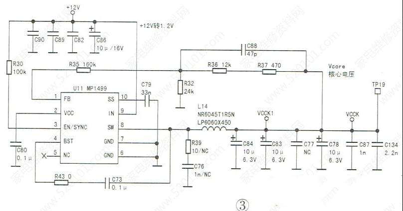

    收到同行送来的故障机壹台长虹LED32C2JDi液晶电视(ZLM41G-ij机芯),故障表现为通电后指示灯亮,二次开机无任何反应。测主板插座J1①脚(STB)为高电平4.3V,说明主板可以输出开机控制信号,主板待机控制系统电路正常。再测播座J1②脚(BL-ADJ )背光亮度控制电压为0V,③脚(BL-ON/OFF )背光启动控制电压为0V,测上屏插座JP8 27~30脚也无上屏电压,由此推断由主芯片.FLASH和EPROM组成的核心控制电路没有工作。根据维修经验,先检测核心控制系统的供电,测DC-DC转换电路中的U6、U01、U02、UD3、U11输出电压,发现U6有+12V的电压输出,但无5V_ sw电压(受控5V)输出,自然U02无DVDD3V3(主芯片3.3V供电)输出,UD3也无DDRV (+1.5V,DDR工作电压)输出,U11也无vCCK电压(+1.2V供电,此电压是主芯片内核电路工作所需电压)输出。
        根据图2所示的主饭供电网络图分析,待机时电源板送到主板的+12V_ IN电压,经稳压器U8降压得到+5VSB电压,再经U03得到+3V3SB电压, +5VSB和+3V3SB电压给主芯片组成的待机控制电路供电,待机控制电路工作;二次开机后,主芯片输出的POWER_ ON/OFF开机控制电压,经电平转换后形成高电平的STB信号,此信号一路送电源板的待机控制电路,另一路送到主板上的三极管Q10对主板实现开/待机控制。主板上的开机控制过程是:高电平的STB 信号使Q10导通,进而使U6(AO4803A,内置两只P沟道MOSFET管)的③脚与⑤、⑥脚之间的场效应管导通,U6的⑤、⑥脚输出+12V电压向后级电路供电。U6输出的+12V电压经稳压器U11降压形成稳定的+1.2V的VCCK核心电压,该电压除送主芯片内核心部分外,还有一路送到主板上的三极管Q10,使Q10导通,进而使U6的①脚与⑦、⑧之间的场效应管导通,U6的⑦、⑧脚输出+5V_ sw电压,为后级电路U02、UD3等供电,输出DVDD3V3.DDRV等电压。从以上分析可以看出,VCCK.5V_ sw、DVDD3V3、DDRV供电存在严格的时序关系。依此时序关系分析,若无VCCK电压输出时,则会导致5V_ SW DVDD3V3、DDRV电压也无输出,故先对DC/DC变换块U11进行检查。U11(电路图上型号为MP1499,实用ADH-D11-320)用于将+12V电压降为1.2V,其电路如图3所示。
       经测量U11的输入端⑨脚有12.3V 电压,使能控制端③脚为高电平,但输出端⑧脚无电压输出。查U11外围元件未发现异常,更换U11后开机,VCCK、+5V SW电压及由它变换的其他电压均恢复正常,故障机修到这里,终于修好值得探讨。。
