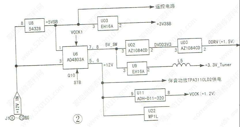

    收到同行送来的故障机壹台长虹LED32C2JDi液晶电视(ZLM41G-ij机芯),故障表现为上电后指示灯不亮,不开机。通电后测量电源板送到主板播座J1的⑧~①脚电压为12.3V (该机采用长虹欣锐HSU25D-1M6型二合一电源板,电源板为主板提供12.3V的电压),说明电源板的开关电源正常。二次开机,测量J1的①脚(STB)电压为0V,由此判断故障出在主板上。电源指示灯不亮,同时不能二次开机,怀疑主板上的DC-DC转换电路有问题,导致主板无+5VSB供电。+5VSB由U8 (TPS54328, 集成块丝印号为54328 )形成,如图1所示。
       测量U8果然没有电压输出,测其输入电压为12.3V,使能控制脚①脚电压为0V,正常应为高电平。该脚通过分压电阻R26、R27接在+12V  IN电压上。对这部分电路进行检查,发现电阻R26开路。用10k贴片电阻更换R26后开机,故障机修到这里,终于修好值得探讨。。
       机器正常工作时,测得U8各脚电压如下:①脚为6.01V,②脚为0.90V,③脚为6.42V,④脚为5.38V,⑤脚为0V,⑥脚为5.18V,⑦脚为10.50V,⑧脚为12.27V。为帮助大家检修笔者画出了主板供电框图,见图2,供维修时参考。
       检修主板,应当从主板内各路供电查起才能快速找到故障点。
