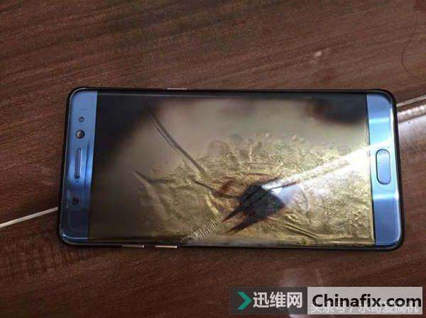

  质量问题和用户使用不当这两种原因都是存在的!
  像三星Note7那种情况的爆炸就是纯粹的质量问题啊,具体爆炸原因:第一次召回发生后,泄露的文件显示三星旗下SDI公司生产的电池存在公差,它比Note7机身的电池仓稍大(头发丝大小的误差)。因此装配时只能用力塞进去,这就造成了机身内的隔离板离边框太近,一旦遭遇外力,电池正负极就会冲破隔离板相互接触,造成短路起火。此外,研究人员发现由其他代工厂生产的绝缘胶带也存在质量问题。

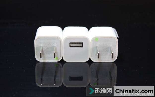

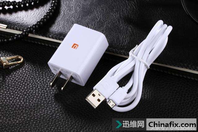

  而用户导致的爆炸大部分都是外力所致的,挤压过热都会导致手机爆炸,还有使用非原装充电器也会很大几率产生爆炸的情况。
  其实从经常看数码新闻的同学应该就会知道每个手机品牌都有手机爆炸的情况发生,而且对于电子产品来说不能保证百分之百的良品率,总会那么几个同学运气不好买到会爆炸的,如果是因为质量爆炸的一般找厂家维权会负责的。
