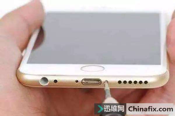

  1.如果是刚接入数据线就看到手机不支持此配件提示,那一般是接触不良,解决方案:看是否是lighting线接口是否有脏物,再查看手机尾插是否有脏物,如果有可用棉签酒精清洗。

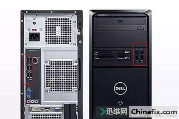

  2.如果你是用电脑机箱的前置USB充电,出现手机不支持此配件提示一般是供电不足导致,可以插到机箱后面USB口,或者换充电器充电。

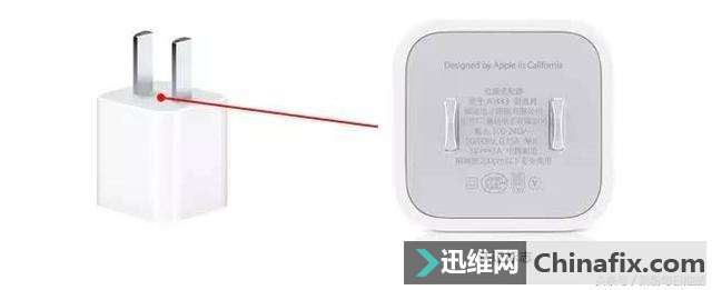

  3.使用了非原装充电器,可能导致电压不足,原装iPhone充电器额定输出是1安,而大部分山寨充电器都不够1安,换个充电器试用一下。

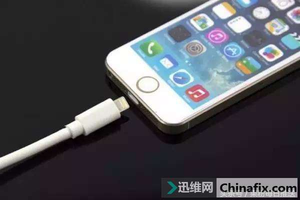

  4.手机充电口排线损坏导致无法识别问题,检查是否是有进过水或者更换过的痕迹,用其他充电器和数据线试充一下。

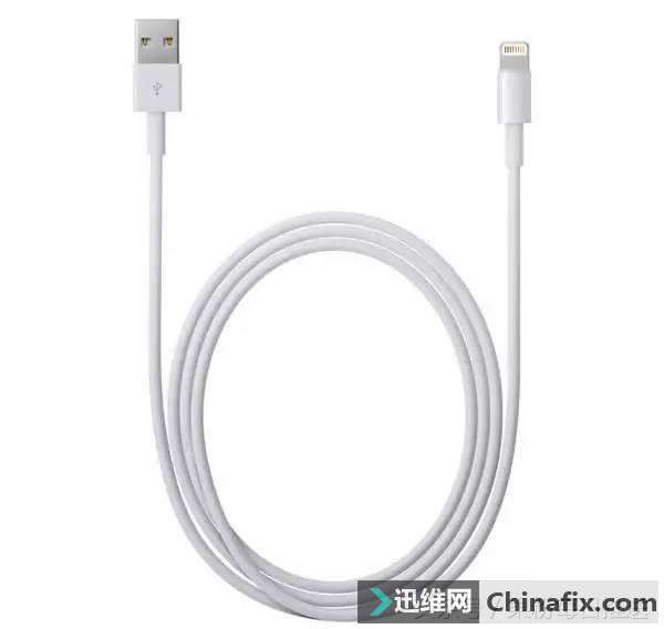

  5.如果以上原因都排查过了,还会出现“不支持此配件”,那么很大可能就是iPhone的数据线不是原装的,或者没有经过iPhoneMFI认证的数据线。
iPhone出现可能不支持此配件常见原因及解决办法 图
  如果数据线是山寨或者假冒的,就会出现不能充电和不支持此配件。建议购买和使用iPhone正品原装的充电器和有iPhoneMFI认证的数据线。
