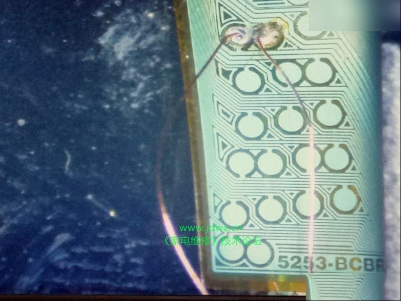

摘要: 近期接休收到其他维修同行的一台42寸的液晶电视,故障是开机灰屏。后来拆机检测VGH/VGL电压为0V,经检测查出VGH/VGL之间电路阻值非常小接近短路。凭经验判断大多为边板到屏的TAB软排线漏电短路,随就拿起我的高精密显微 ...

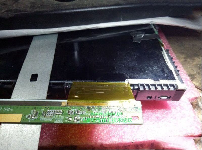

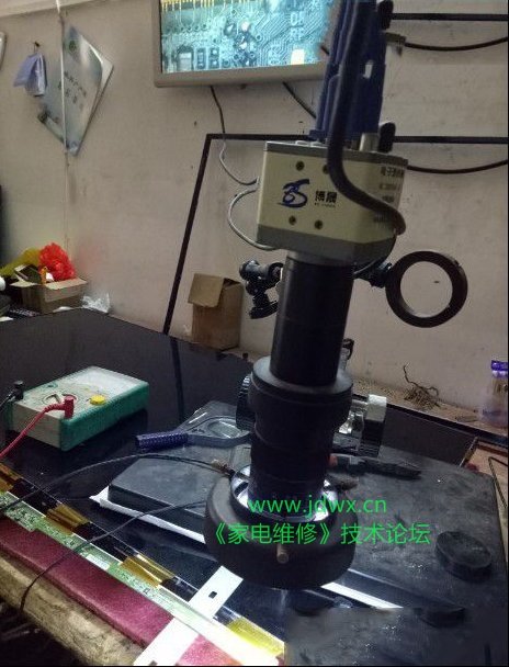

    近期接休收到其他维修同行的一台42寸的液晶电视,故障是开机灰屏。后来拆机检测VGH/VGL电压为0V,经检测查出VGH/VGL之间电路阻值非常小接近短路。凭经验判断大多为边板到屏的TAB软排线漏电短路,随就拿起我的高精密显微镜进行进一步检查,具体请看下图。
  我的“武器”

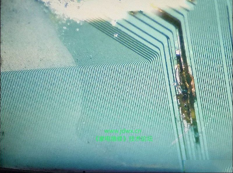

  故障终于现出原形

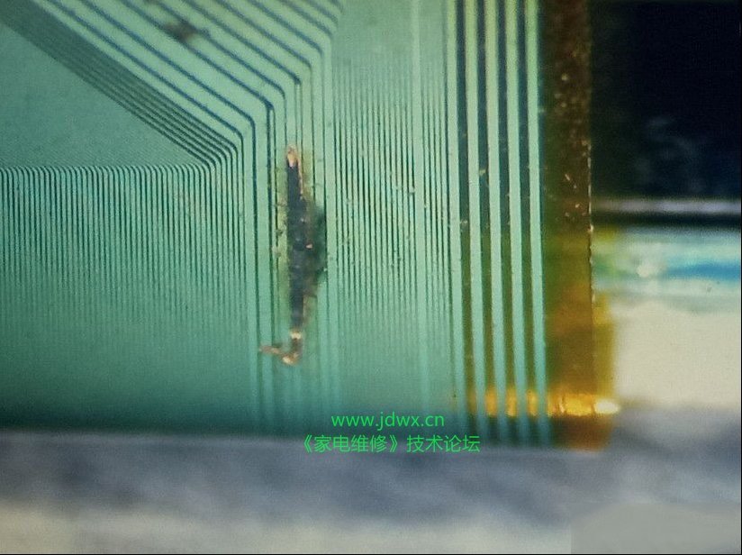

  把短路的排线小心断开

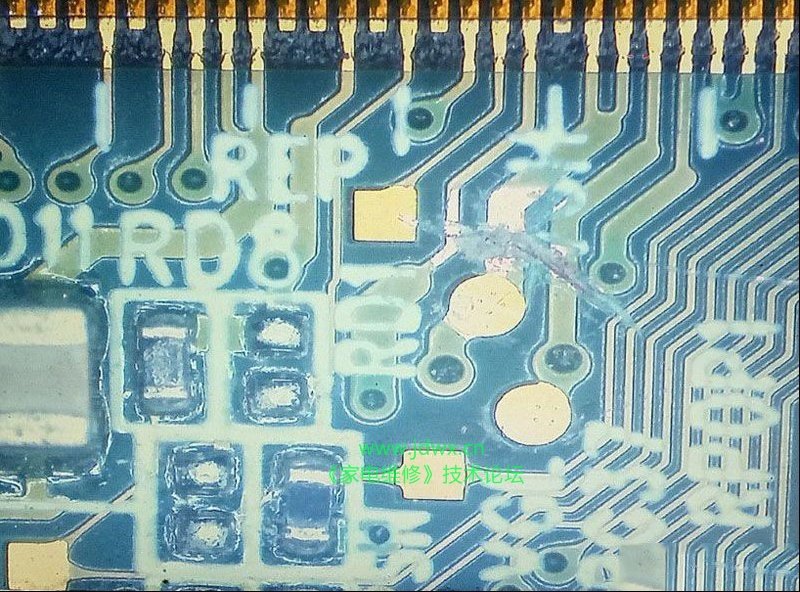

  为了防止旧病复发把边板VGH/VGL电路也断开

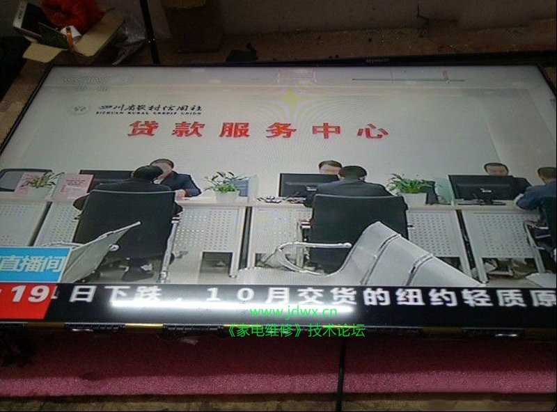

  故障修复
