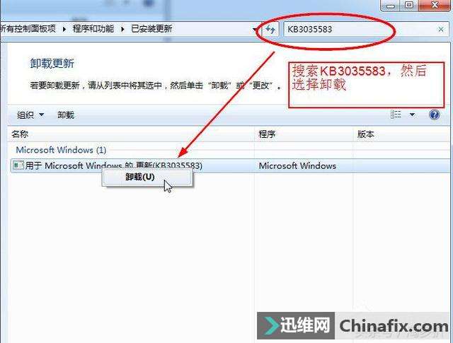

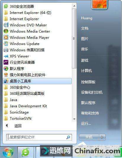

  方式一、卸载KB3035583更新(此方式比较彻底,不想升级Win10可以这么做)

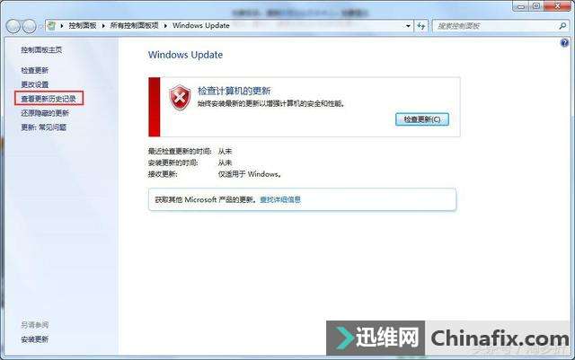

  1、电脑开始菜单-所有程序-Win Update。
  2、在更新页面查看点击“查看更新历史记录”。

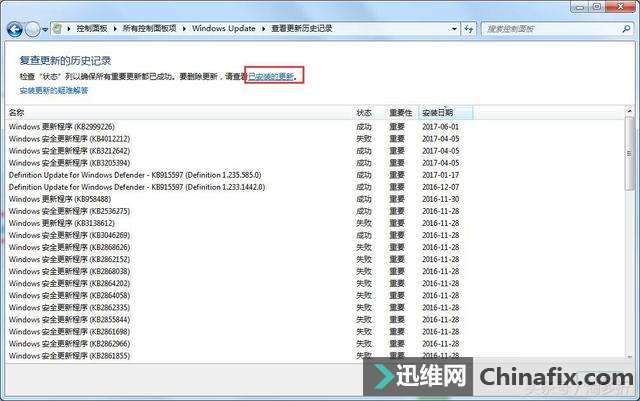

  3、进入更新历史记录页面,再点击“已安装的更新”。
  4、进入卸载更新页面,在右上角的搜索框中搜索KB3035583,在找出来的更新点击右键,然后选择卸载。

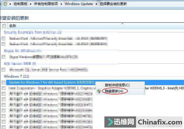

  5、卸载KB3035583更新之后,如果系统检查更新可能再次收到,如果再次收到可以把这个更新隐藏起来。(这步需要注意今后的更新列表,如果有KB3035583更新再操作)

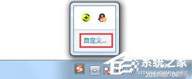

  方式二、隐藏获得Win10图标(只是隐藏图标,程序还在运行,以后还可以收到升级通知)
  1、点击如图所示的右下角小图标,然后点击“自定义...”。

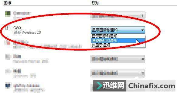

  2、把GWX获得Win10的一项选择“隐藏图标和通知”,然后点击确定。
