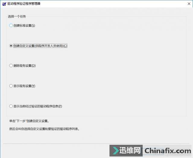

  Win+R组合键后输入verifier,在弹出的窗口中选择“创建自定义设置(供程序开发人员运用)”后下一步。
用Win10组件怎么查看驱动程序是否没问题 图2

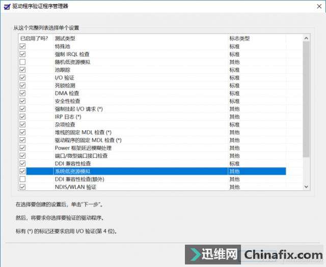

  在此时的使用列表中会列出可对驱动程序进行的所有ce测验项,取消勾选”随机低资源模拟“和”DDI 兼容性检查(额外)“,其他的选项全选上。

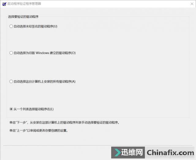

  在之后的窗口中,大家可以选择ce测验哪些驱动程序。对微软有信心的小伙伴选择“未经签名的驱动程序”,觉得兼容性有问题的选择第二个, 不确定哪个驱动有问题那就用第三个。觉得在安装了某个驱动之后电脑出现问题了,那就第四个自定义吧。
用Win10组件怎么查看驱动程序是否没问题 图3

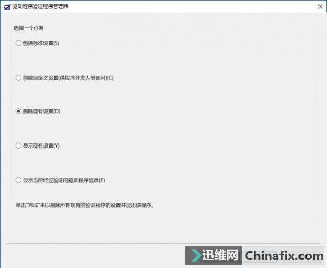

  如果系统进入重复蓝屏重新启动的死循环,进到安全模式下,Win+R组合键输入verifier,选择“删除现有设置”,就会停止ce测验,切记切记!
用Win10组件怎么查看驱动程序是否没问题 图5
