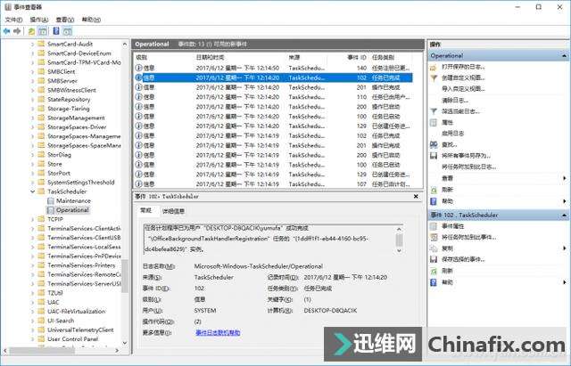

  现在就是继续你的日常操作,等待上述神秘窗口再次显示。此时在任务栏搜索窗口输入“事件查看器”,启动程序后展开“使用程序和服务日志→Microsoft→Win→TaskScheduler→Operational”,在右侧窗口根据窗口出现时间进行筛选,可以看到笔者电脑屏幕上出现窗口是一个名为“OfficeBackgroundTaskHandlerRegistration”的计划任务导致(图2)。
图2 查看激活的计划任务
小提示:
  开启计划任务事件记录后,系统中会出现很多的记录事件,为了方便快速进行筛选查找。既可以根据计划任务出现时间,也可以点击右侧窗格的“筛选”,根据事件来源、用户等进行自定义查找。

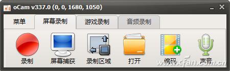

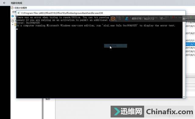

  通过窗口出现时间再结合计划任务运行记录时间,我们基本可以断定此次窗口出现就是由于“OfficeBackgroundTaskHandlerRegistration”这个计划任务导致。不过由于这个窗口显现和消失的时间很快,为了进一步确定是否由该计划任务导致,我们还可以利用“oCAM”屏幕录制软件进行记录。启动“oCAM”后点击“菜单→选项”,视频录制帧数选择30以上(帧数大些可以完整录制那些一闪而过的窗口)。返回主窗口点击“录制区域”选择全屏录制,声音不要录制,然后点击“录制”(图3)。
图3 开始录制屏幕
  这样等待神秘窗口再次出现后停止录制,完成窗口的录制后,默认录制的视频保存在软件安装目录,按提示运用系统自带的“电影和电视”打开,在出现弹出窗口时点击暂停,通过鼠标快进和快退,可以看到这个弹出窗口运行的正是上述记录的计划任务(图4)。
图4 查看录制的弹出窗口

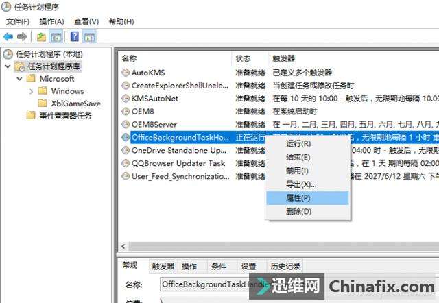

  知道了弹出窗口的元凶,接下来我们根据自己的实际需要进行设置即可。同上打开任务计划程序管理器,打开后展开“任务计划运行库”,这里会显示本机所有后台运行的计划任务,按照上述显示的名称进行查找即可(图5)。
图5 查看任务计划运行库

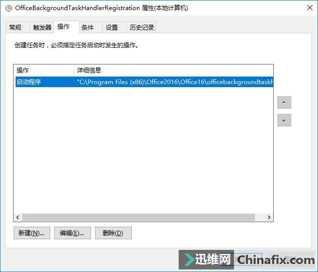

  如果这里发现的是陌生的病毒程序,先结束其任务的运行,然后打开任务计划属性窗口,切换到“操作”,这里可以看到运行程序的详细信息,按提示进行文件的删除,最后在“任务计划运行库”中删除其任务即可(图6)。
图6 查看任务属性

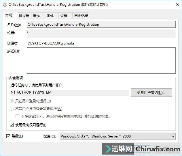

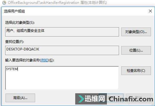

  如果是系统正常的计划任务,我们则可以通过更改账户运行的方式让它在后台静默运行。同上打开任务计划属性窗口,切换到“常规”, 点击“更改用户或组”,在“输入需要选择的对象名称”输入“SYSTEM”,即让任务以SYSTEM账户身份运行(图7)。
图7 更改运行账户
  返回属性窗口勾选“运用最高权限运行”(防止运行的程序需要更高权限,导致UAC窗口弹出),现在该计划任务运行账户已经变为“NT AUTHOTY\SYSTEM”由于SYSTEM账户是系统内置账户,而且其没有运行环境,因此上述计划任务就会在后台静默运行,不会再弹出烦人的运行窗口了(图8)。
图8 成功更改运行账户
