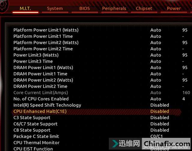

  很多人没有意识到,电脑处理器的节能会严重影响固态硬盘的性能发挥。Intel建议在固态硬盘测评中应该进行如下BIOS设置:禁用C States节能、禁用EIST节能。
如何让固态硬盘发挥出100%的性能?固态硬盘优化设置教程 图2

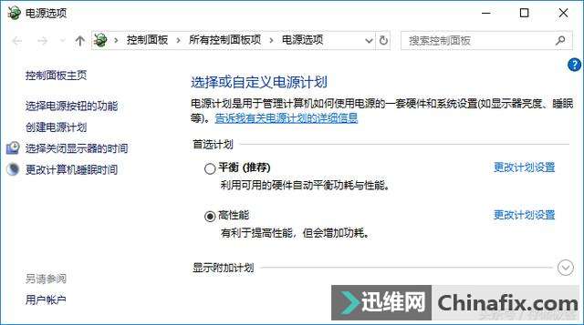

操作系统电源选项应选择高性能:
如何让固态硬盘发挥出100%的性能?固态硬盘优化设置教程 图4

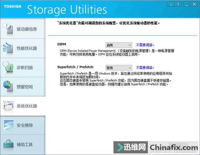

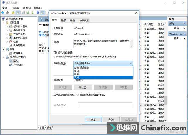

  关闭文件索引功能(Win Search服务)、关闭磁盘优化计划任务、关闭系统还原和自动更新、禁用Prefetch和Superfetch预取功能(SSD自身速度足够快,没必要预读)。如果是日常运用,可以不用关虚拟内存和休眠文件、杀毒软件,这些功能平时是有用的,仅在测评中为达到跑分最大化时可考虑关闭。
如何让固态硬盘发挥出100%的性能?固态硬盘优化设置教程 图5
  禁用Prefetch和Superfetch涉及到了注册表的修改,普通用户可以运用Toshiba Storage UtilitiesToshiba固态硬盘工具箱来一键关闭。工具箱还提供了硬盘DIPM自我电源管理的开关选项,Toshiba建议系统盘开启DIPM,不过测评中如果关闭它可以取得更好的成绩。
如何让固态硬盘发挥出100%的性能?固态硬盘优化设置教程 图6

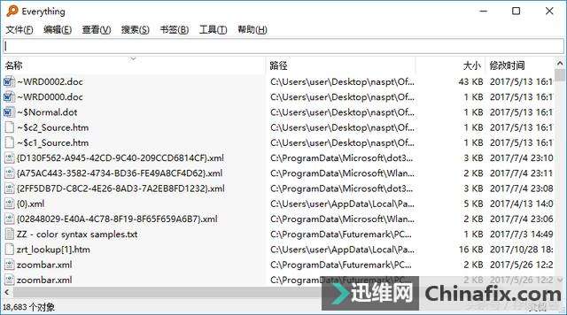

  禁用Win Search索引服务后,可以运用名为Everything的小软件来取代它的作用,作为一款绿色软件,它的搜索效率甚至比系统自带的搜索更高。
如何让固态硬盘发挥出100%的性能?固态硬盘优化设置教程 图7

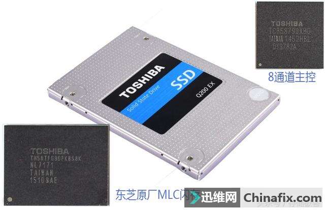

  尽管过去了很多年,MLC闪存依然是高性能王道。8通道主控也是保障旗舰级性能水准的前提,只不过符合这两个条件的固态硬盘越来越少,而且在AS跑分上并不一定比TLC缩水盘好看,导致很多人忽视了他们的性价比:
如何让固态硬盘发挥出100%的性能?固态硬盘优化设置教程 图9

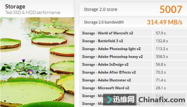

  以ToshibaQ200为例,它的AS跑分可能仅有1000左右,但如果从实际运用体验出发你会感觉到它比普通TLC固态硬盘响应速度更快,而基于实际使用IO回放的PC Mark 8测验成绩也说明了这一点:Q200性能接近NVMe固态硬盘。
如何让固态硬盘发挥出100%的性能?固态硬盘优化设置教程 图10
