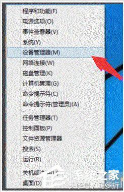

  1、在开始菜单的那个图标上点击右键,然后点击设备管理器;

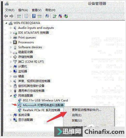

  2、在设备管理器下面点击网络适配器再找到“Microsoft 托管网络虚拟适配器”,在上面点右键再点启用;

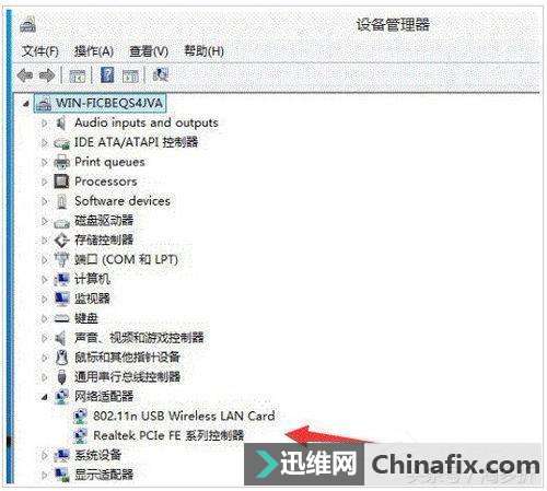

  3、启动以后它就不见了,这是正常的;

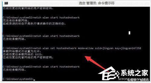

  4、再次试试设置无线WiFi热点,如下图所示,就是设置成功了。
