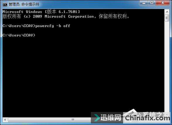

一、删除HIBERFIL.SYS休眠文件:
  1、打开开始菜单—附件—在命令提示符上右键,选择以管理员身份运行:
  2、在打开的窗口中输入:powercfg -h off,关闭了休眠功能,HIBERFIL.SYS文件也被自动删除了。
  注:恢复休眠功能则输入:powercfg -h on,就可以恢复休眠功能。

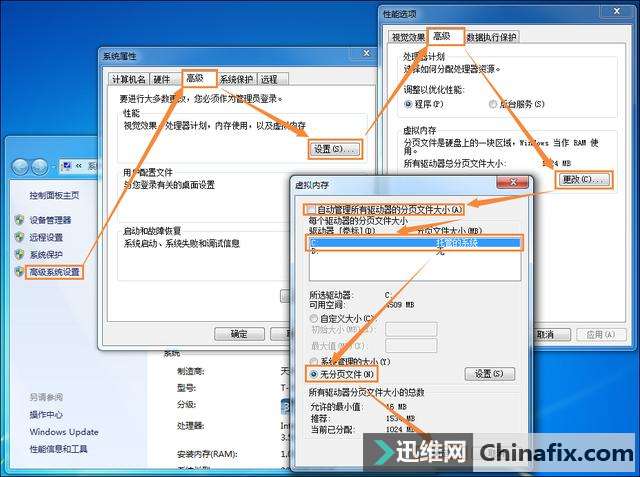

二、关闭或转移虚拟内存
  右键点击计算机属性—高级系统设置—高级(选项卡)—性能设置—去掉勾选“自动管理所有驱动器的分页文件大小”,点击C盘,设置成“无分页文件”然后认定。如果想转移到D盘,点击D盘,设置D盘虚拟空间大小即可。

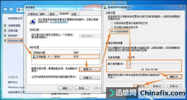

三、关闭Win7系统还原
  右键点击计算机属性—高级系统设置—系统保护(选项卡),选择本地磁盘(C:)(系统),点击“配置”,在打开的窗口中勾选“关闭系统保护”,将“最大运用量调整为最小”,之后点击删除—确定—确定。
