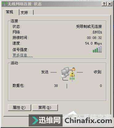

      最近有Win7用户反映,连接无线网络的时候提示网络受限制或无连接,导致连接失败,用户反复试了好几次结果都一样,本地网络也是正常的,就是不明白为什么无线网络不行,这让用户非常苦恼。那么,Win7无线网络受限制或无连接应该如何搞定呢?下面,可可这就来教教大家Win7无线网络受限制或无连接的搞定方式。

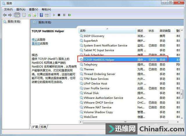

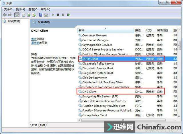

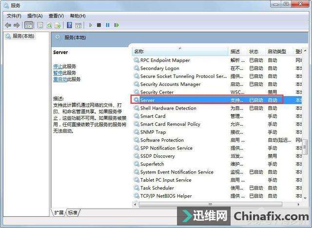

  1、你要保证你的网络相关服务已经开启,如下:Workstation、Server、TCP/IP NetBIOS Helper、DHCP Client、DNS Client;

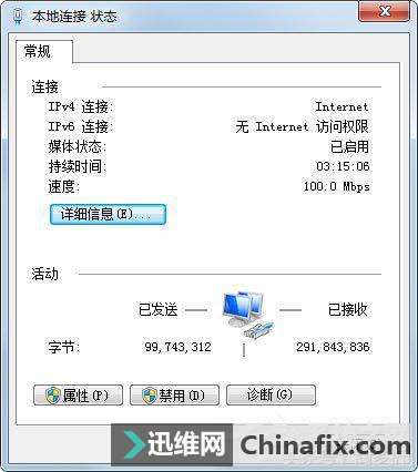

Win7无线网络受限制或无连接如何维修  2、如果这些服务都有开,检查有线连接是否正常;
Win7无线网络受限制或无连接如何维修  3、如果有线连接正常,但无线还是不行,则可能是路由器上无线网络设置有问题了,有可能是你的无线密码输入错误;

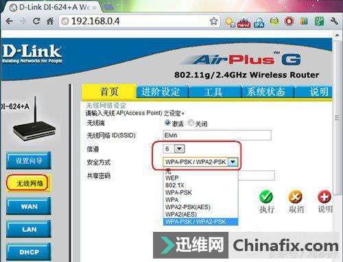

  5、如果还不行,则有可能是频段(信道)或安全认证方式问题,登录管理后台的无线网络设置界面,将“信道(也叫频段)”设为“6”,并选择“安全方式”为“WPA-PSK”,同时,你要确保无线信号不差;

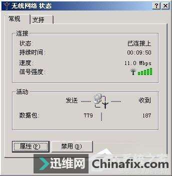

Win7无线网络受限制或无连接如何维修  6、重新启动电脑再连接,应该OK了。
Win7无线网络受限制或无连接如何维修  以上就是小编教给大家的Win7无线网络受限制或无连接的具体搞定方式,相信通过以上方式设置后,再次连接网线网络的时候就能正常连上了,不会在出现错误提示了。
