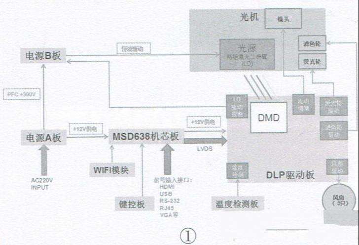

         该系列电视主要由DLP (英文"Digital LightProcessing"的缩写,意思是数字光处理)驱动板、光机(光学显示组件)电源A板、电源B板、机芯板等部件组成,如图1所示。
  DLP驱动板:该板是激光电视的显示控制中心,控制色轮、风扇、ID驱动及镜头调焦,进行信号处理及投影显示。
  光机:由镜头、色轮和两组蓝色激光二极管(LD )等光学器件组成。开机后,LD发出蓝色激光,激发荧光轮发光,经过滤光轮后,红、绿、黄、蓝光折射到DMD(英文"Digital Micromirror Device'的缩写,意思是“数字微镜”)芯片上,在DLP驱动板的控制下,DMD芯片反射出的光线经过镜头投影到屏幕上成像。

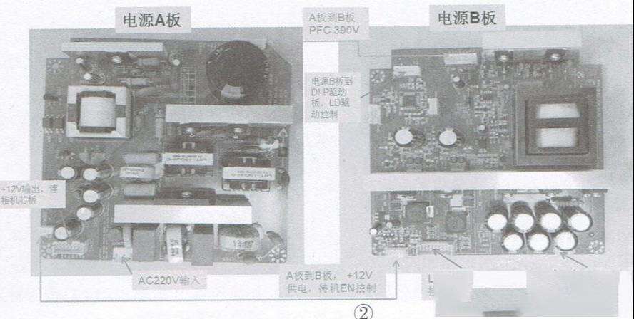

  电源A板:输入AC220V,输出12V直流电压,供给机芯板和DLP板。同时输出PFC390V电压供给电源B板,如图2所示。

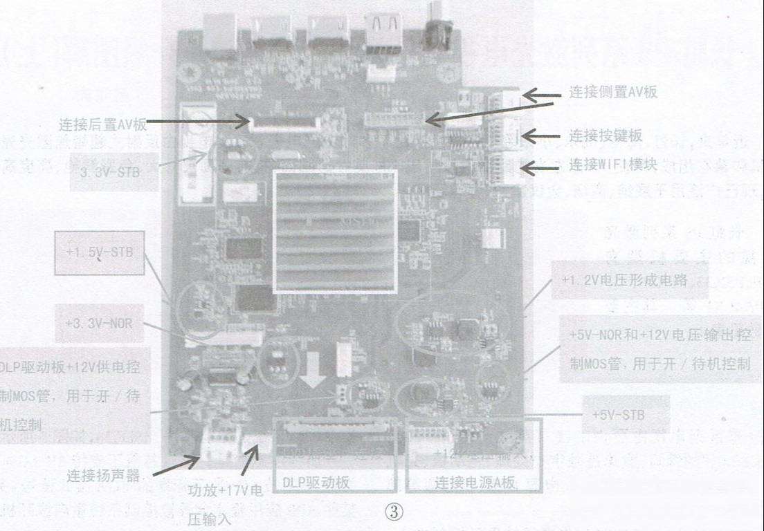

  电源B板(LD驱动板):输出17V电压供给伴音功放电路,并在DLP驱动板控制,输出两路32.5V电压驱动LD。机芯板:对输入信号进行切换与解码,最后输出LVDS信号,送给DLP驱动板。本系列电视的主芯片采用搭载安卓操作系统的智能芯片MSD638,如图3所示。

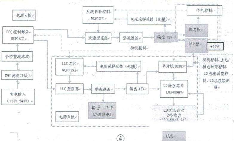

        该系列电视的整机供电系统如图4所示,其常见故障如下:
  故障表现为1:开机后指示灯闪烁,无图像,风扇也不转。
  故障原因分析:先找到机芯板与DLP驱动板相连的LVDS线中的+12V供电线,测量该电压是否正常,如电压为0V,检查机芯板及DLP驱动板+12V供电控制电路;如果电压正常,则检查DLP驱动板。
  故障表现为2:不开机,但指示灯亮。
  故障原因分析:先测量电源A板送给机芯板的+12V电压是否正常,如果正常,则测量机芯板上5V (STBNORMAL).3.3V (STB/NORMAL)、15V、1.8V、1.2V等电压是否正常,如某组电压异常,则检查该级电压的形成电路及负载。
  故障表现为3:不开机,指示灯也不亮。
  故障原因分析:此故障通常系电源A板无+12V电压输出所致,测试点为电源A板与机芯板的相连插座的+12V电压输出端,重点检查电源A板上的保险丝二极管及电源芯片NCP1271等元件。故障表现为4:开机后,无图像,有声音,且风扇和色轮工作正常。故障原因分析:先检查电源B板上LD恒流驱动插座输出的两路约32V电压是否正常,如正常,则检查电源B板与DLP驱动板之间的通信电路。
          提示:如果电源B板输出的LD恒流驱动电压过低,则会出现图像亮度不够,甚至无图像故障。

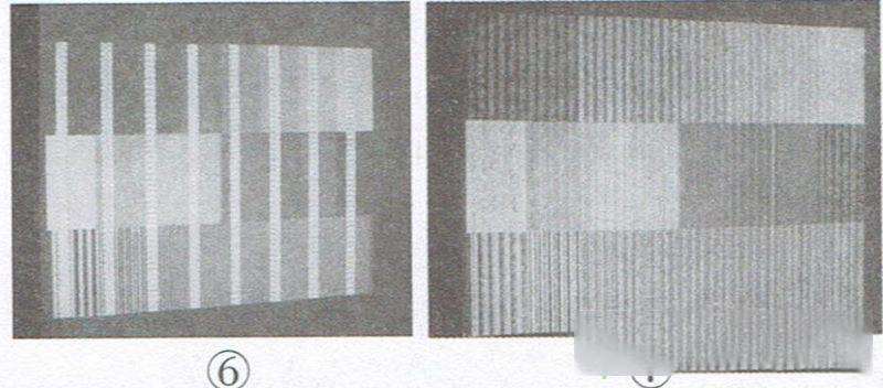

  故障表现为2:图像上出现竖条纹,如图6、图7所示。
  故障原因分析:此故障通常系DLP驱动板上的DDP4422、DDP4421损坏或DMD虚焊所致。实修时,可先取下DMD芯片再重新安装,若无效,则更换DDP4422、DDP4421。

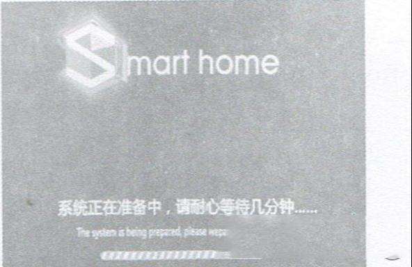

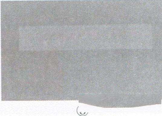

  步骤4:升级完毕后(注意:升级过程中不能断电),机器自动重启,并出现程序配置界面,如图9所示。在程序配置完毕后,机器会自动显示开机首页,这时可能出现花屏现象,如图10所示,等后面进行参数配置后,图像便可恢复正常。

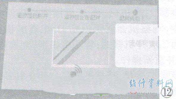

  步骤5:本步进行遥控器对码,方法如下:先将遥控器置于机器前方60cm内,同时按下遥控器上的“音量-”键和“设置”键,待出现配对界面后松手,如图11所示。
        当出现“配对成功!”字符时,即可正常使用遥控器,如图12所示。若出现配对超时提示,则重复本步操作。

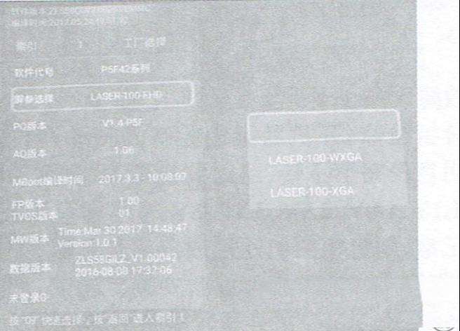

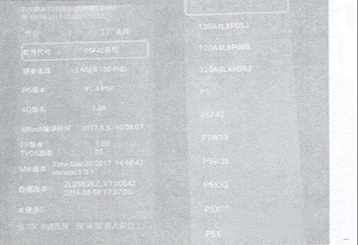

         这时先点击“软件代号”,从列表中选择该机型对应的软件代号,然后再点击“屏参选择”,从列表中选择该机型对应的屏参( 即使屏参列表中只有一个选项,也必须选择一次),如图15所示。

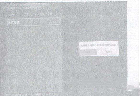

         机器型号、软件代号及屏参的对应关系参照表1。对上述参数配置完毕后(注意:其他参数不可更改),按遥控器的上键将光标移到“索引1”处,再按左右键进入“索引7”界面,先点击“出厂设置”按钮,然后点击“确定"按钮,如图16所示,这时机器会自动关机,最后按机器上的开关机键开机即可。
