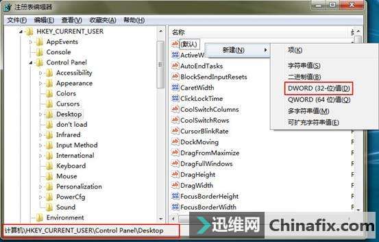

  3、打开注册表编辑器后,打开"HKEY_CURRENT_USER"文件夹,然后打开"Control Panel--Desktop"文件夹,选择"Desktop"文件夹后,在右边的空白处创建一个"DWord 32值",如下图所示:

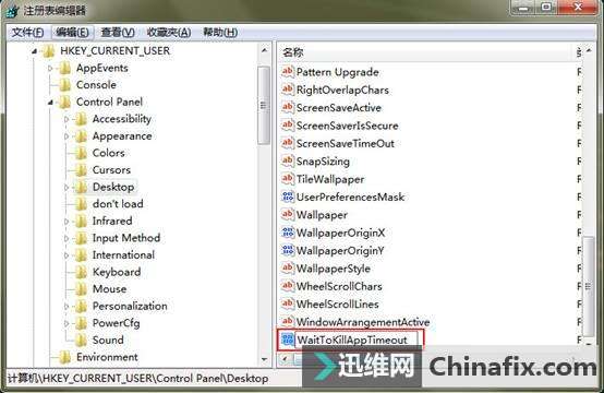

  4、创建DWord32值后将其命名为"WaitToKillAppTimeout",如下图所示:

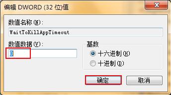

  5、双击打开"WaitToKillAppTimeout"项,然后将其值改为"0",点击"确定"按钮保存,如下图所示:
