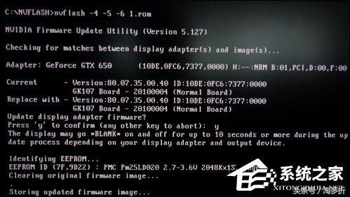

  1、将下载下来的NVFfash.exe和BIOS文件放在C盘新建的NVFfash文件夹中,进入DOS界面后先进入到C盘分区:
  输入:C: 回车
  进入BIOS文件夹,输入:cd BIOS 回车
  然后要刷新显卡BIOS,输入:nvflash -4 -5 -6 50754789bcad0.rom 回车(50754789bcad0.rom为ROM名字,也可以在之前就将其改名为非常简单的名字,如1.rom)注意,50754789bcad0.rom为下载下来的BIOS文件名字。

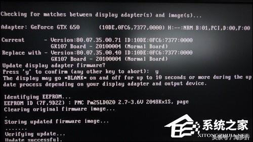

怎么刷显卡BIOS  2、刷新过程中会有一步让您确认是否刷新,在这一步可以看到显示芯片之类的相关数据,按:Y 继续刷新BIOS。
怎么刷显卡BIOS  3、BIOS在刷新过程之中。
怎么刷显卡BIOS  4、刷新成功。
怎么刷显卡BIOS  最后,刷新成功后需要重新启动。电脑会自动进入系统,此时说显著卡BIOS刷新成功。
