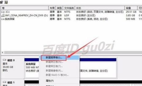

      新硬盘在系统里看不见如何维修?硬盘不显示的方法,在桌面上的此电脑图标上,点击右键,选择 管理进入左侧的储存中的 磁盘管理,新装硬盘的话,第一次打开系统会弹出初始化提示,一般情况下选MBR即可。
硬盘不显示的方法  初始化过程很快就结束了,随后就可以看到一个未分配的空间,要运用这个新硬盘,需要进行一下分区,在未分配空间上点击右键,选择 新建简单卷。

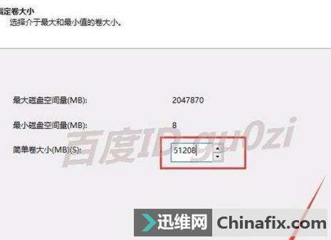

硬盘不显示的方法  在向导页,直接点击下一步,这里以分50G的ntfs格式分区为例,输入卷的大小,然后下一步。
硬盘不显示的方法  设置好分配的分区盘符,下一步在这里,建议勾选 快速格式化,下一步继续,点击 完成,这样就有一个50G的分区,可以用了。
