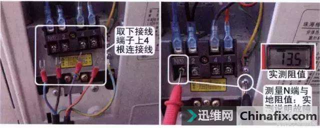

  第二步断开室外机接线端子连接线
  空调器常见漏电问题在室外机。为判断是室外机还是室内机问题,在室外机接线端子处取下除地线外的4根连接线,运用万用表电阻挡,一表笔接接线端子上N端、一表笔接地端固定螺钉,实测阻值仍约为100,从而确定问题在室外机。
如何判断压缩机漏电? 图2

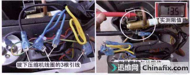

  第三步测量压缩机引线对地阻值
  室外机常见漏电问题在压缩机。
  拔下压缩机线圈的3根引线共4个插头(N端蓝线与运行绕组蓝线并联), 运用万用表电阻挡测量公共端黑线与地阻值 (实接四通阀铜管), 正常阻值应为无穷大, 而实测阻值仍为.13.50, 说明漏电问题由压缩机引起。
如何判断压缩机漏电? 图3

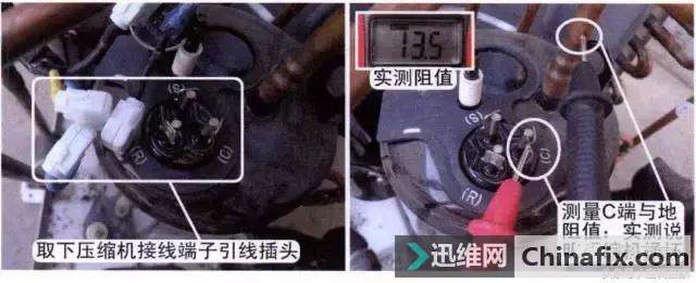

  第四步测量压缩机接线端子与地阻值
  压缩机引线绝缘层熔化与地短路, 也会引起上电跳闸问题。
  取下压缩机接线盖, 查看压缩机引线正常,拔下压缩机接线端子上连接线插头, 运用万用表电阻挡测量接线端子公共端( c)与地(实接压缩机排气管)阻值, 实测为13.50, 从而确定压缩机内部线圈对地短路破坏。
如何判断压缩机漏电? 图4
  维修措施:更换压缩机

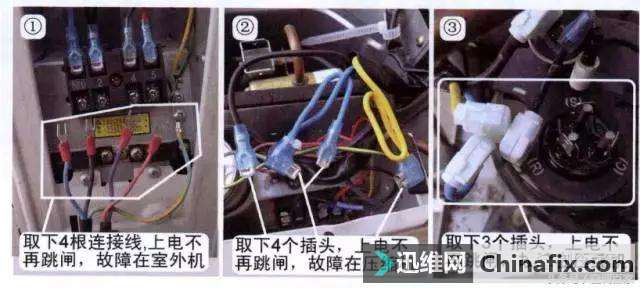

  5无万用表时问题检修方式
  如果上门检修时无万用表或万用表破坏无法运用,可运用排除法检修本例问题,简要步骤如下:
  1)、在室外机接线端子处断开4根连接线,并做好绝缘,再次通电测试机子,如果空气开关不再跳闸,说明问题在室外机。
  2)、恢复室外机接线端子上的4根连接线,并取下电控盒内压缩机3根引线的4个插头,再次通电测试机子,如果空气开关不再跳闸,说明问题在压缩机。
  3)、恢复电控盒内压缩机3根引线的4个插头,并取下压缩机接线端子上3根引线插头,再次通电测试机子,如果空气开关不再跳闸,可确定压缩机破坏。
如何判断压缩机漏电? 图5
