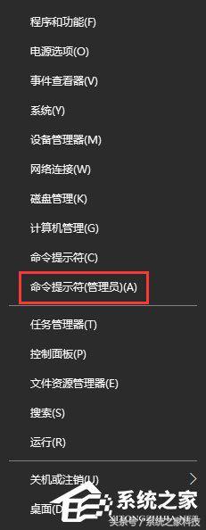

  1、在开始菜单 按下Win+x 组合键打开超级的菜单,点击【 命令提示符 (管理员)】;

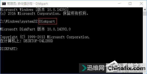

  2、在命令提示符中输入:Diskpart 按下回车键;

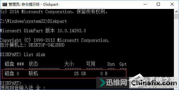

  3、接着输入:List disk 按下回车键按钮;

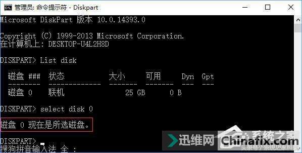

  4、查看未联机的磁盘的磁盘号,比如未联机的磁盘为 0,则输入:select disk 0 按下回车键;

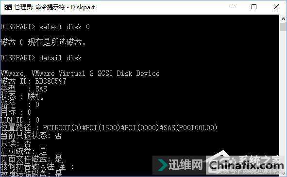

  5、接着输入:detail disk 按下回车键;
  6、然后输入“Create partition primary size=30720”。其中create partition 表示创建分区。primary表示创建是主分区。如果这个位置是logical:表示逻辑分区,extended:表示扩展分区,然后输入active 按下回车 将该分区设置为活动,最后键入format quick 按下回车键 进行格式化即可!

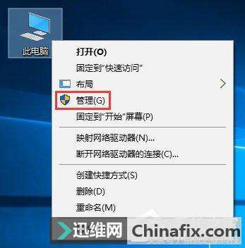

方式二:

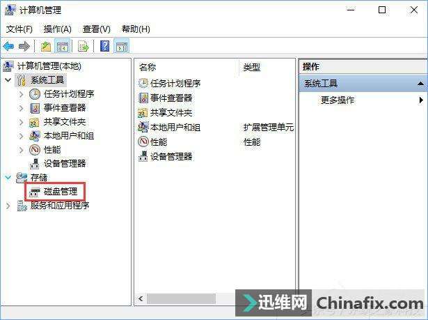

  1、在此电脑上单击右键,选择【管理】;
  2、在计算机管理左侧点击【储存】-- 【磁盘管理】;
  3、在脱机的磁盘上单击右键,选择【联机】即可。
