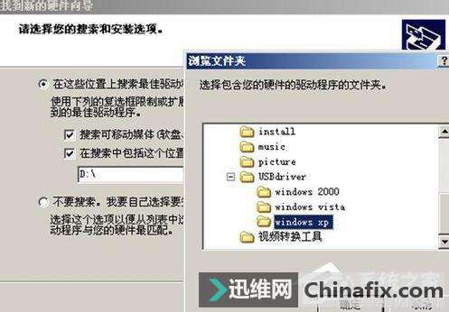

  选择“在搜索中包括这个位置”,再点“浏览”从指定目录选择驱动文件,USB驱动程序在手机随机光盘的USBdriver文件夹中。
  2、浏览定位到光盘USBdriver目录,根据你的操作系统选择相应的驱动文件夹,确定后点下一步系统开始查找安装驱动程序。

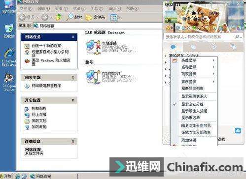

现在打开电脑“控制面板”中的“网络连接”,点击左列“创建一个新的连接”开始创建拨号连接。

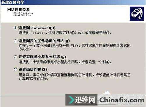

  5、选择“连接到Internet”,下一步,手动设置我的连接。

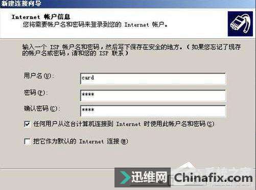

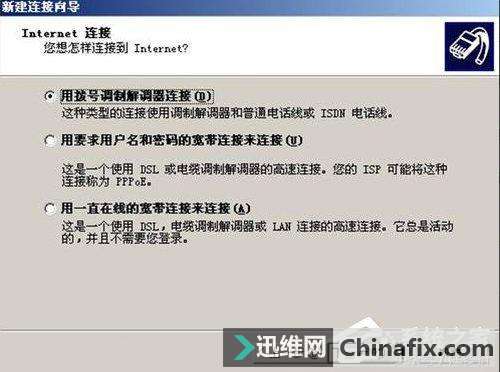

  6、用拨号调制解调器连接(刚才手机上已经准备好了Modem连接),ISP名称可以随便填写,下一步电话号码,C网拨号号码为#777(可以在手机中的网络设置配置文件中查到)。

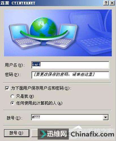

  7、用户名和密码均为card,连接窗口,点击“拨号”进行拨号连接。
