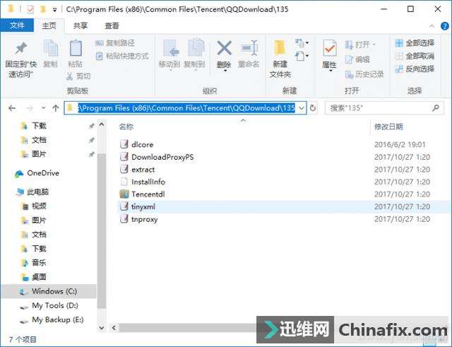

      今早有小伙伴询问为什么玩DNF的时候Win10的磁盘占用100%,当时的值守编辑把这个问题转给了注册表小编。那什么,这个问题其实注册表是管不了的。不是小编无能,而是问题不是出在系统有没有优化,或者某些服务是否禁用上,纯粹是某些软件的锅。
  检测的方式很简单,如果大家在正常运用Win 10的时候,没有出现磁盘占用100%的问题,但是只要运行腾讯系游戏(运用TGP启动)或QQ、关键等工具的时候出现此类问题,那妥妥是腾讯高速下载引擎弄出来的问题(嗯,小编敢用总编的人头担保)。
  简单来说,这个高速下载引擎就是负责在后台腾讯系软件升级、预下载,以及上传一些用户配置文档的P2P工具,为了达到这种“秒装软件”的效果,这个高速下载引擎必然会占用一定系统资源,这就是为什么会遇到磁盘占用100%的问题了。

  不想让它影响到游戏体验的话,最简单的方式就是直接找到游戏的安装路径,直接启动游戏,而不是通过腾讯游戏平台检查更新后再启动游戏,避免唤醒它在后台运行。当然这治标不治本,最直接有效的方式是去组策略禁用它(专业版)或用“替换”法使其无效化(家庭版)。
  先来专业版的,Win+R之后输入gpdeit.msc进入组策略,依次选择“计算机配置→Win设置→安全设置→软件限制策略→其他规则”(没有“其他规则”选项的话,先选择“新建”就会出现了),在“其他规则”上点击鼠标右键,选择“新建路径规则”,输入Tencentdl.exe文件地址。

  这个文件一般是在C:\Program Files (x86)\Common Files\Tencent\QQDownload\XXX 文件夹下,每个人的编号都不一样,所以大家按照自己电脑上显示的路径查找到对应文件真实路径即可。

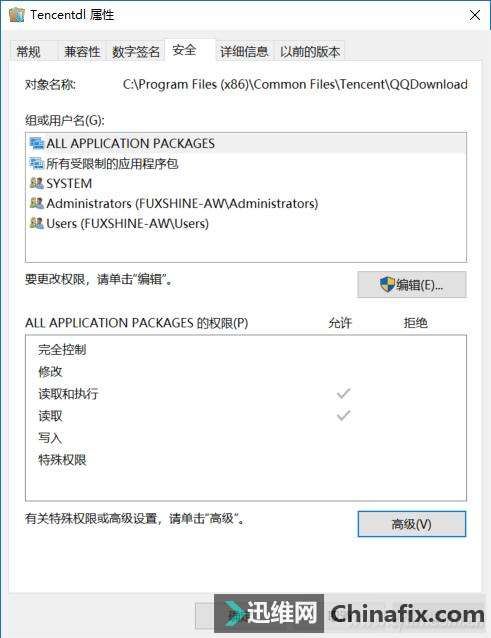

  家庭版处理的方式相对比较简单,直接删除Tencentdl.exe,原位新建个文本文件,重命名为Tencentdl.exe(把后缀.txt改成.exe),之后用鼠标右键选择属性,在“安全”选项下拒绝一切操作就行了。但这个有个方式有个缺陷,每次腾讯系软件升级后,都要重新操作一遍,比较麻烦些。
