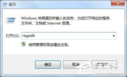

  1、通过修改注册表来搞定未响应的程序,点击【开始】→【运行】。
Win7电脑点关机没反应如何维修
  2、输入“regedit”点击【确定】。
Win7电脑点关机没反应如何维修

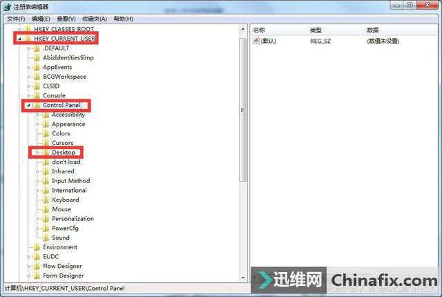

  3、在注册表编辑器页面展开到“HKEY_CURRENT_USER/Control panel/Desktop”。
Win7电脑点关机没反应如何维修

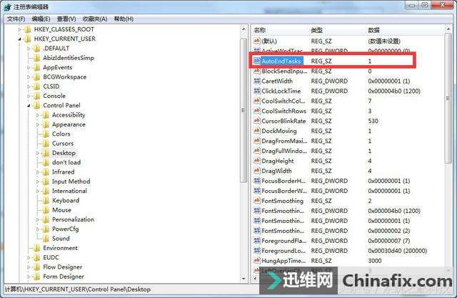

  4、在右边找到“AutoendTasks”双击。

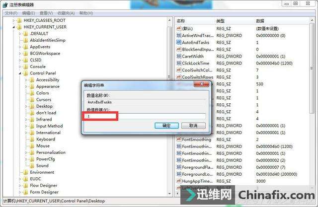

Win7电脑点关机没反应如何维修  5、打开页面后在【数值数据(V)】把它的值改为“1”→【确定】。
Win7电脑点关机没反应如何维修
  关于Win7电脑点关机没反应如何维修?小编分享的搞定方法就讲到这里了,我们只需要打开注册表编辑器,之后找到步骤3和4下的AutoendTasks,最后双击它,把数值改成1确定即可。
