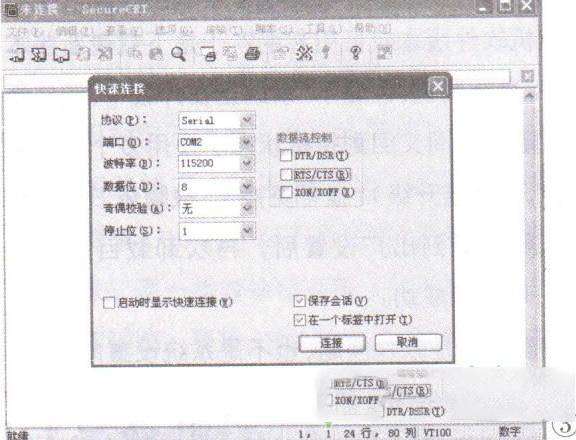

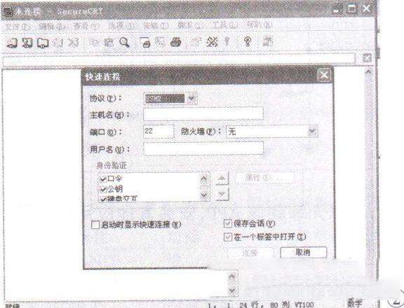

         打开“Secure CRT.EXE"软件,点击“文件”一“快速连接”,如图2所示,然后按照图3所示进行设置。

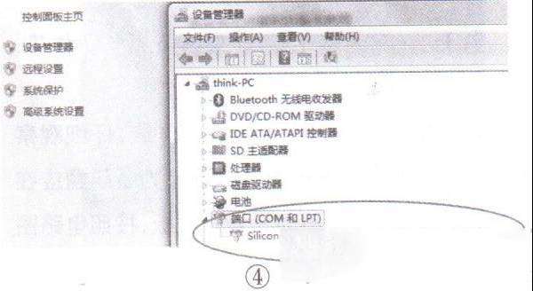

         COM端口的查看方法:打开“我的电脑”,点击鼠标的右键,选择“属性”- +“设备管理器”- + “端口”,如图4所示。

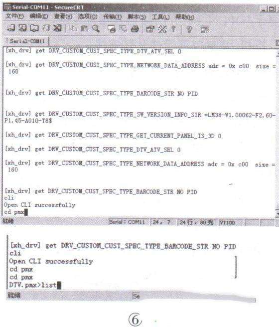

         提示:键入“cli" ,进入命令行(中断打印内容,出现“DTV"显示),再键入"pmx.1”显示所有屏参(屏参的明细列表,即屏型号与数字代码的对应关系),键入"pmx.q" ,查看当前屏参状态,键入“pmx.s.pxx"修改屏参(*X*"代表屏型号前面对应的代码数字)。在打印窗口中输入"cli" ,回车( Enter)后显示' Open CLI successfuly" ,在下面输入“cd pmx",回车后出现“DTV>pmx>" ,再输入"list" ,查看软件所支持的屏和当前预置屏参,如图6所示。

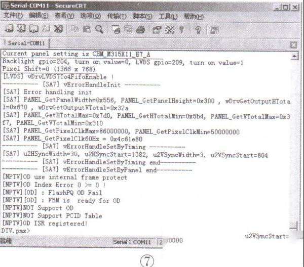

          这时窗口中显示的“Current panel seting is”后的信息为主板当前对应的屏型号,"Pixel Shift=0”后边括号内的数字表示屏的物理分辨率,如图7所示。
          如果当前主板预置的屏参和实际用屏不一致(故障表现为为灰屏),则在上述“DTV.Pmx>"后边输入“S.P ***”,例如实际配用的是M320F12-D7-A型屏,就在“DTV.Pmx>" 后边输入“S.P 100"并回车;若配用的是M315X11-E7-A型屏,就在"DTV.Pmx>”后边输入“S.P 63”并回车。

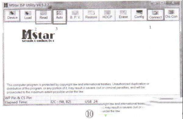

  (1)打开“ISP Tool V4.5.2.7* 软件,点击“Con-nect”按钮,如图10所示。
          提示:由于NorFlash内部电路具有一定的保护机制,所以须在上电瞬间同时点击“Connect"按钮,这样才容易连接成功(显示Flash型号表示连接成功)。

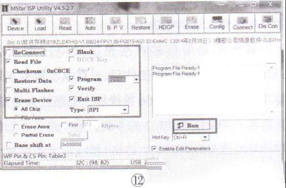

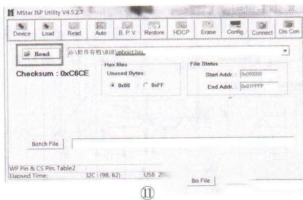

  (2)点击"Read"按钮,选择要烧录的boot程序文件(后缀为bin),如图11所示。
  (3)点击“Auto"按钮,按图12所示进行设置,最后点击“run"按钮进行烧写。
        注意:通过编程器烧写的boot文件为mboot.bin,此文件和USB升级的boot文件不相同,两者不能混用。

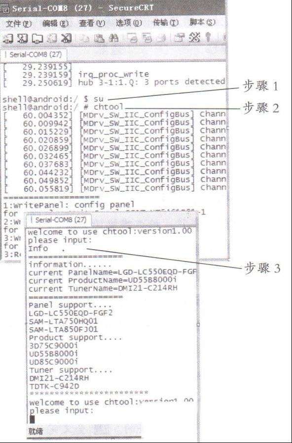

  1、ZLS53G-iP机芯(采用MSD6I881芯片)

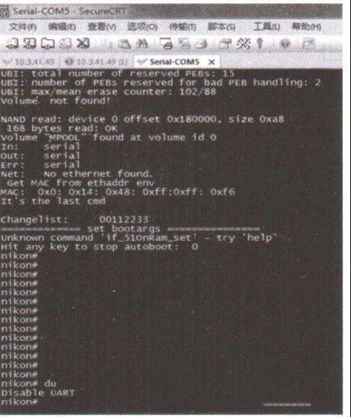

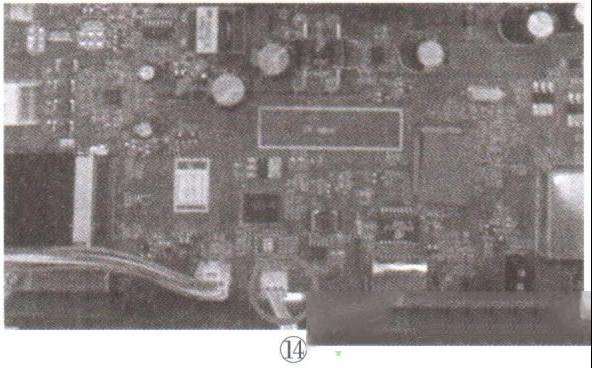

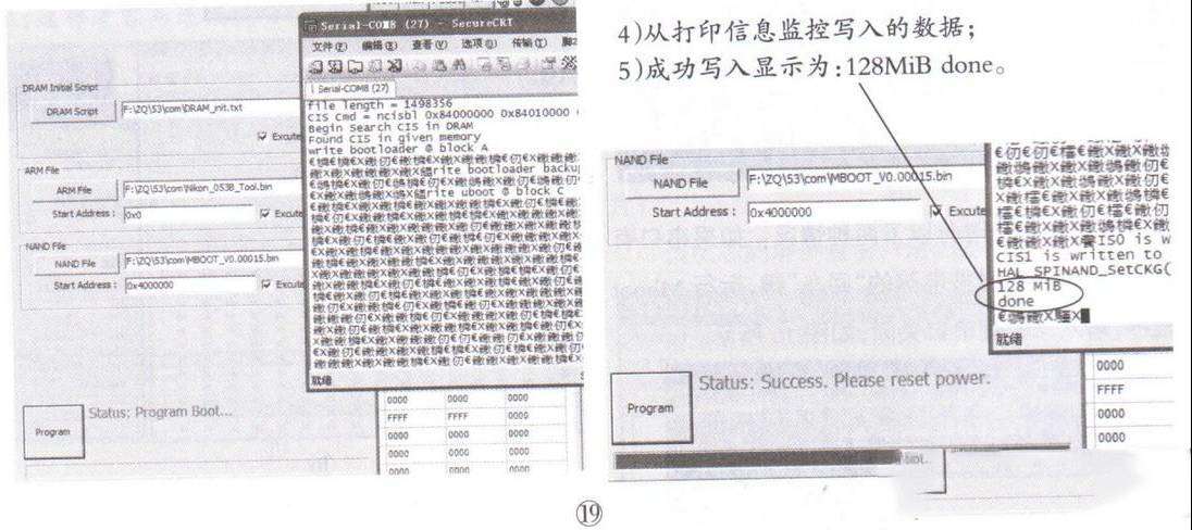

         该机芯主板没有VGA的接口,在更换Flash后,需要烧写Mboot程序,这时需自制一根含有地线、TX线和RX线的插头,与主板上的升级插座相连,直接烧录Mboot程序和主程序,如图14所示。
        在实际烧录时分以下两种情况:如果串口有输出,则在开机时按电脑的“回车”键,运行Mboot程序,输入“du"使串口关闭,如图15所示。
         如串口没有输出(串口的默认状态是关闭),则无法直接烧录,这时需在工厂菜单中打开串口,串口信息才能输出,具体方法如下:先打开工厂菜单第5页,将“Debug开/关"设置为“开”,遥控待机后再开机即可。

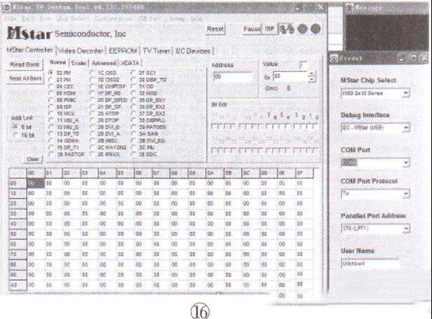

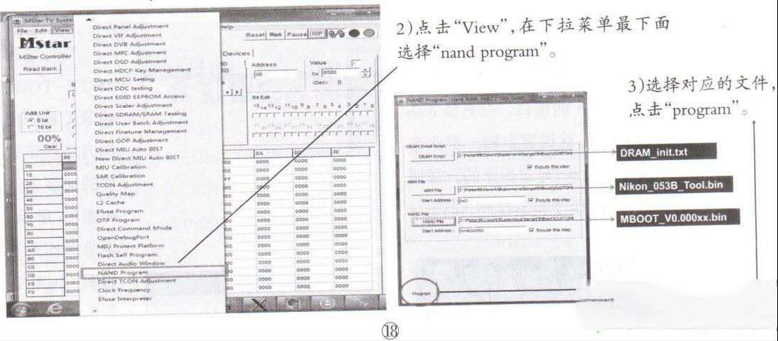

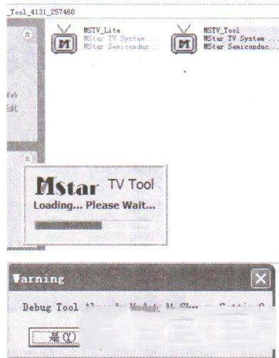

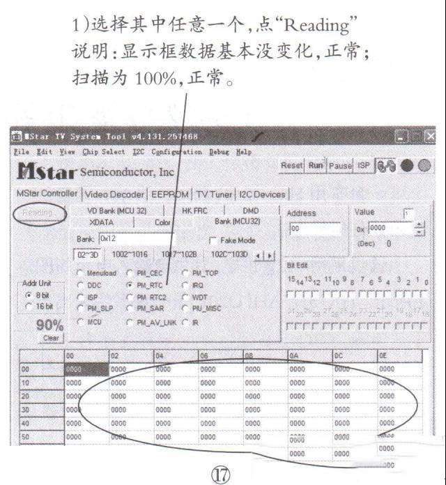

        附MSTV-TOOL烧录工具的使用方法:该软件的安装方法如图16所示,烧录操作方法如图17~图19所示。
