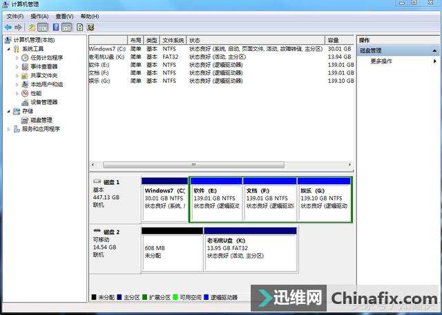

1. 一个大一点的硬盘。

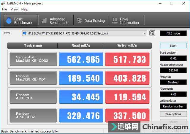

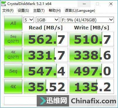

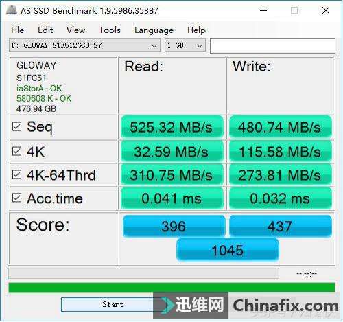

  我这里是选择的一个悍将480G的固态硬盘。它的速度和容量都非常好,够用,而且质量过硬,性价比超高。
妙用虚拟硬盘——教你一个固态硬盘装几十个电脑操作系统 图1秀秀测验参数:
妙用虚拟硬盘——教你一个固态硬盘装几十个电脑操作系统 图2
妙用虚拟硬盘——教你一个固态硬盘装几十个电脑操作系统 图3
妙用虚拟硬盘——教你一个固态硬盘装几十个电脑操作系统 图4

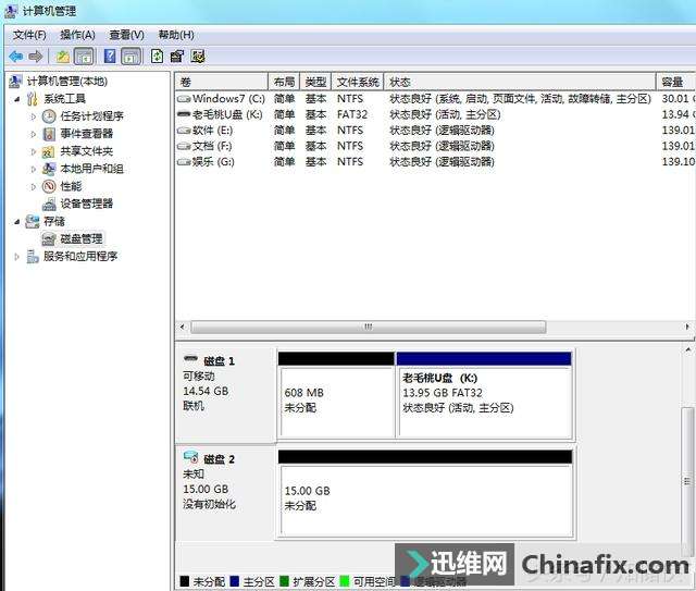

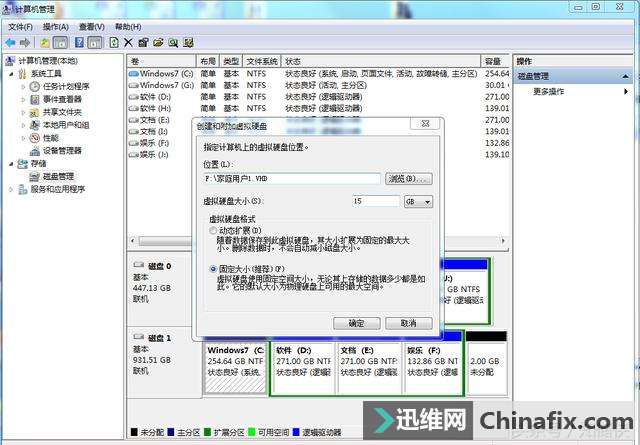

1.进入硬盘管理
妙用虚拟硬盘——教你一个固态硬盘装几十个电脑操作系统 图62.点击更多操作,选择“创建VHD”
妙用虚拟硬盘——教你一个固态硬盘装几十个电脑操作系统 图7

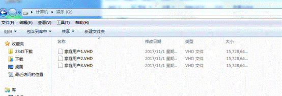

我这是一个示范,这张图貌似没保存到。不影响什么的。我原来的储存位置是G:/家庭用户1.VHD。
点击确定,一直往下,完成VHD创建动作后,注意在“计算机管理”的这个界面下面会提醒你。

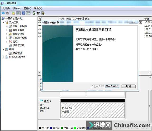

妙用虚拟硬盘——教你一个固态硬盘装几十个电脑操作系统 图83. 右键点击我们刚创建的磁盘,完成“初始化”。然后鼠标移动到右边,右键新建“简单卷“同样命名也命名为”家庭用户1“,方便后面好识别。

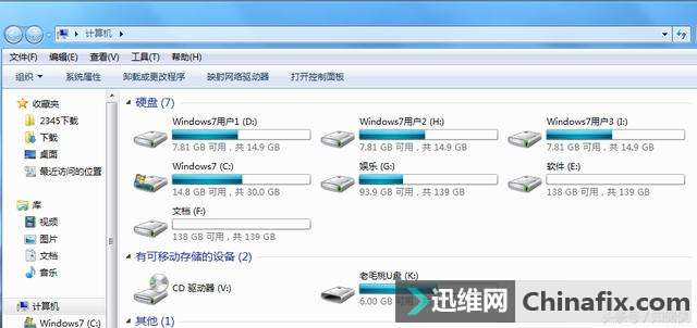

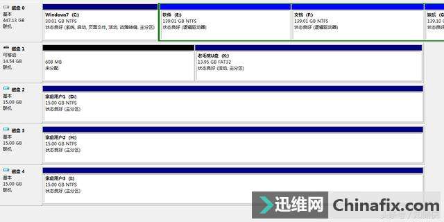

妙用虚拟硬盘——教你一个固态硬盘装几十个电脑操作系统 图94. 我建了3个VHD虚拟硬盘。
妙用虚拟硬盘——教你一个固态硬盘装几十个电脑操作系统 图10家庭用户1-3。

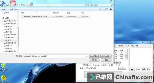

三、将虚拟硬盘家庭用户1-3,一一灌入操作系统。

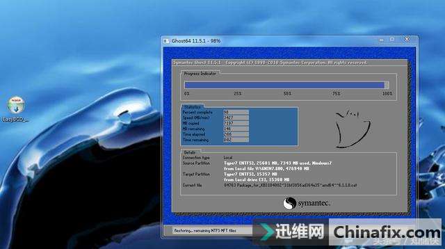

这就要用到Ghost安装器了。
妙用虚拟硬盘——教你一个固态硬盘装几十个电脑操作系统 图11
妙用虚拟硬盘——教你一个固态硬盘装几十个电脑操作系统 图12
选择你要灌入系统的硬盘,选择你的操作系统所在的位置。执行,Ok。
把系统一一灌入到“家庭用户1-3”。

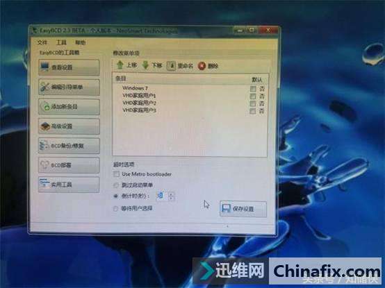

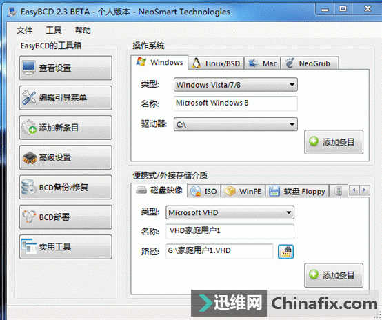

这里我们就要用到EasyBCD了。
妙用虚拟硬盘——教你一个固态硬盘装几十个电脑操作系统 图15
进入EasyBCD后,在右下角,“便携式/外接储存介质”下面,类型选微软VHD,名称“VHD家庭用户1”,路径:
妙用虚拟硬盘——教你一个固态硬盘装几十个电脑操作系统 图16
存哪里就选哪里。
点击“添加条目”,下面会出现提醒。将VHD家庭用户1的引导加入了。再把家庭用户2、3的都加入。
妙用虚拟硬盘——教你一个固态硬盘装几十个电脑操作系统 图17
在编辑引导菜单里看看自己加入的引导是否成功。

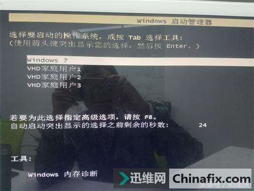

现在当你的电脑启动时,引导程序就会让你选择,到底进原来的系统,还是进VHD家庭用户1-3了。
妙用虚拟硬盘——教你一个固态硬盘装几十个电脑操作系统 图18
第一次进入家庭用户1-3,系统会自动装好。以后选择引导直接进就OK了。
