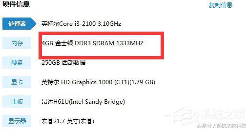

  1、打开驱动人生软件,进入主界面,点击右方【硬件检测】。
  2、在硬件信息列表中可以看到当前内存频率大小。

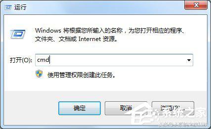

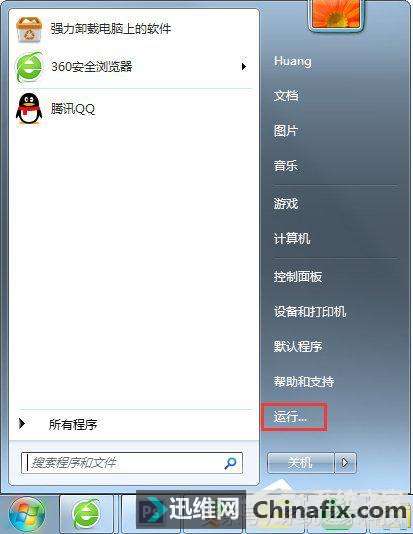

  1、打开电脑左下角“开始菜单”,找到【运行】选项,点击打开。
  2、在弹出的运行对话框输入cmd命令,点击确定进入DOS界面。

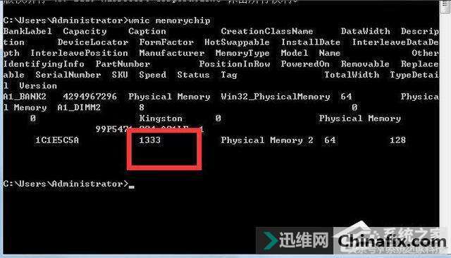

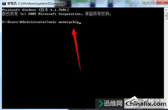

  3、在命令行界面输入wmic memorychip命令,点击回车。
  4、此时可以在结果中看到当前内存频率大小。
  以上就是Win7看内存条频率的方式了,方式有两种,第一种是利用驱动人生查看,第二种是利用命令提示符查看,如果你不想安装软件的话,那么就运用第二种方式吧。
