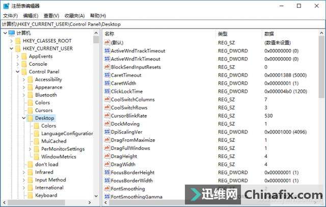

      DIP缩放这个在Win 10中不断优化的功能大家觉得怎么样?小编是感觉秋更之后显示效果又好用了很多,尤其是经过缩放之后字体边缘更加圆润了。但是,嗯,凡事啊就怕有个但是,如果大家在系统中设置了DPI缩放,那在系统桌面操作时,很容易出现无法运用键盘快捷键的问题。DPI缩放更新出问题如何维修呢?相似系统级的问题,重新设置一下注册表就可以搞定。
DPI缩放更新出问题如何维修 图1
  Win+R组合键后输入regedit,进入注册表编辑器,定位到HKEY_CURRENT_USER\Control Panel\Desktop

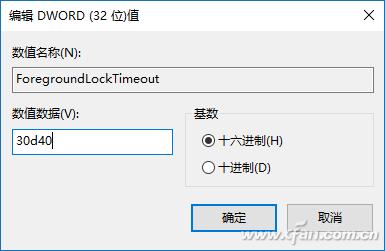

  在右侧查找名为“ForegroundLockTimeout”的Dword(32位)值,没有的话就手动新建一个。之后,将它的数值数据设置为200000/十进制、或30d40/十六进制。
DPI缩放更新出问题如何维修 图3
  然后就是老套路了,注销当前账户或重新启动电脑,就不会出现无法用快捷键控制桌面图标和操作的各种小问题了。
