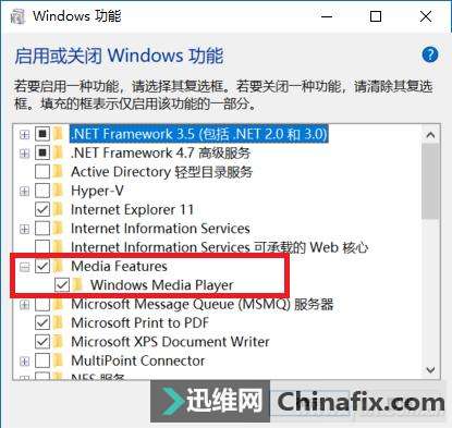

  但想要找回它也不难,毕竟这些东西都根植在Win系统中,只是微软想要走个过场,慢慢让它们退出历史的舞台,就像Win Media Player,大喊大叫取消这么多年了,不还在它原来的位置上吗?

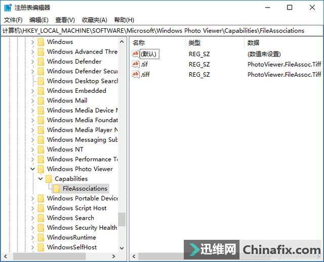

  来,Win+R之后输入regedit进入注册表编辑器,定位到HKEY_LOCAL_MACHINE\SOFTWARE\Microsoft\Win Photo Viewer\Capabilities\FileAssociations

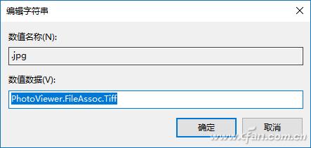

  然后在其右侧新建个名为“.jpg”的字符串,将其数值数据设置成“PhotoViewer.FileAssoc.Tiff”。

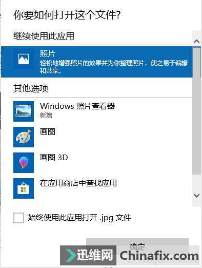

  保存退出后,再随便找一张图片,右键选择“打开方式”,看看是不是又有“Win照片查看器”的选项了?
