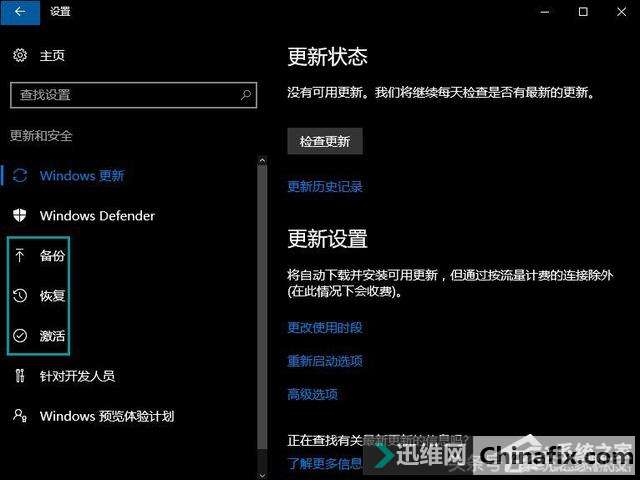

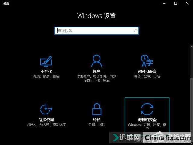

  1、首先点击开始菜单,点击设置,进入设置窗口。
  2、点击更新和安全进入下一个窗口,你会看到更新,恢复,备份激活等选项。

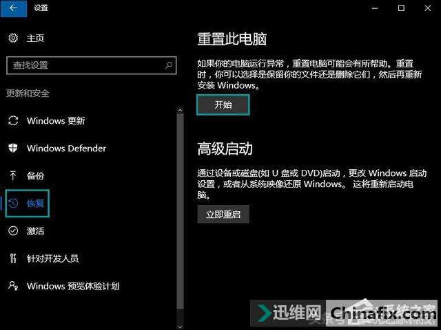

  3、在这个窗口选择恢复选项,点击开始按钮。
  4、这时电脑就会准备退回Win8 。

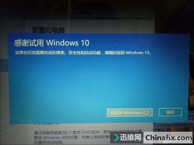

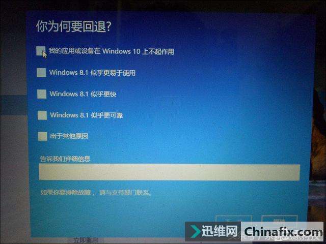

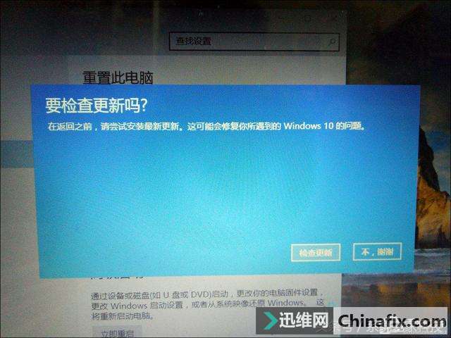

  5、点击下一步之后会弹出一个界面,点击“不,谢谢”。

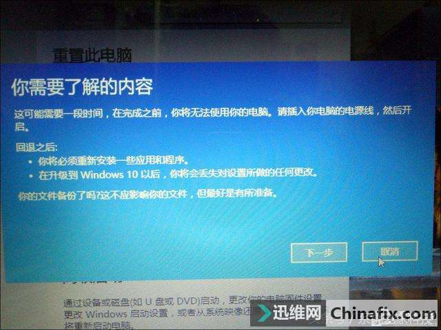

  6、然后弹出下一个界面提示你在Win10所安装的使用与程序会消失点击下一步。

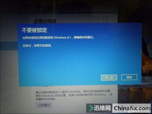

  7、会弹出这个窗口,如果你的笔记本设置了密码,你必须记住,否则会打不开电脑。
  8、点击回退到Win8.1即可。

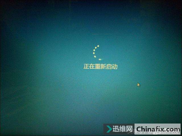

  9、电脑进入重新启动模式,静静等待就好,这段时间可能很长也可能很短,这要取决于你的电脑所装的软件的多少。

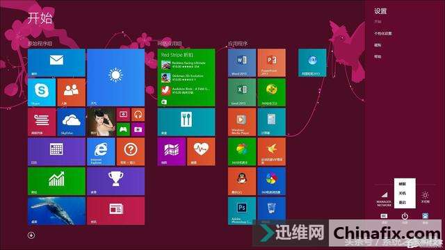

  10、你看到锁屏界面时,表示电脑已经回到了Win8.1,打开锁屏你就会回到了Win8.1
