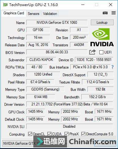

  2:GPU-Z
  验证显卡,怎么少的了GPU-Z,虽然处理器-Z里面也可以看到显卡信息,但只是一点,很多参数都没有显示。打开GPU-Z后,可以看到显卡的型号,包括制程工艺,芯片面积,流处理器数量以及带宽,显存规格,显存位宽等。尤其是现在显卡的大问题,同品牌同芯片显卡有好几个版本,什么超频版本啊之类的,怕货不对板用GPU-Z一看就知道了。

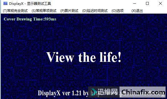

  3:displayx
  这个工具是检查显示器有没有坏点的。运行displayx,点击常规单项测验,在菜单里选择纯色,屏幕就会变成纯色界面。每个界面停留一段时间,可以观察显示器是否有亮点或者坏点。一般来说屏幕中心不超过3个亮点或者坏点就是正常的,大家不妨自己看看。
新电脑如何验货? 图3
  还有一个测验大家也可以看看,就是displayx主界面上选择延迟时间测验,这个可以测验显示器的延迟情况,尤其是游戏玩家或者看体育比赛的用户会比较难受,显示更适合显示静态内容。

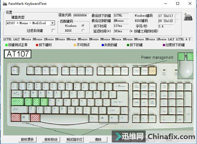

  4:keyboardtest
  几个主要硬件都看了,接下来就是键盘和鼠标了。这个软件主要是检测键盘的按键能不能运用,会不会出现不稳定的情况。打开这个软件,没按一个按键,如果按键有用软件上面就会显示绿色,用以分别。这样比打开一个记事本一个个按要省事多了,最主要的是有些功能性按键在记事本是按不出来的。而且这个软件右边还有个测验鼠标的功能,左右按键按了一样会显示绿色,相当好用。
