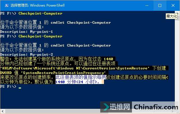

  但是,Win 10系统还原点的创建有严格的时间间隔限制,如果在创建了系统还原点之后,又有操作变动,希望创建另一个还原点,而这两次时间间隔又太短,那么系统会提示无法创建新的还原点,并给出无法创建的原因是两次创建时间间隔未超过系统指定的1440分钟(即24小时)时限(图2)。

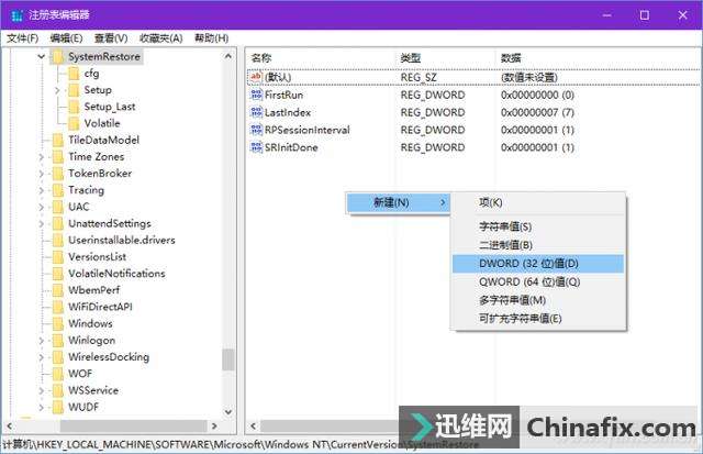

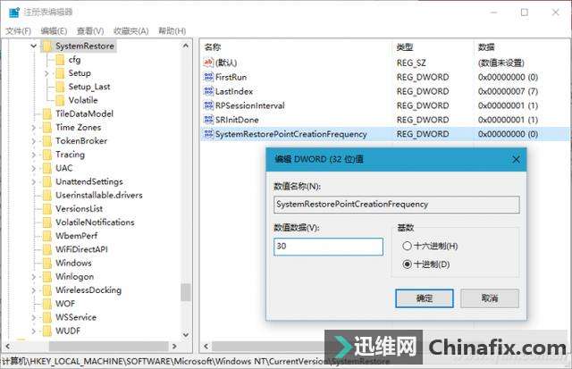

  通过修改注册表,可缩短创建系统还原点的时间间隔。按下Win+R组合键启动运行窗口,运行REGEDIT命令启动注册表编辑器,依次定位到“HKEY_LOCAL_MACHINE\Software\Microsoft\Win NT\CurrentVersion\SystemRestore”,新建一个DWORD(32位)值(图3);将新建值更名为SystemRestorePointCreationFrequency,双击该项并选择基数类型为“十进制”,在“数值数据”中输入间隔时间数(单位分钟),例如输入30就表示修改为两次Win 10系统还原点创建时间不低于30分钟(图4)。确定后重新启动即可使设置生效。
