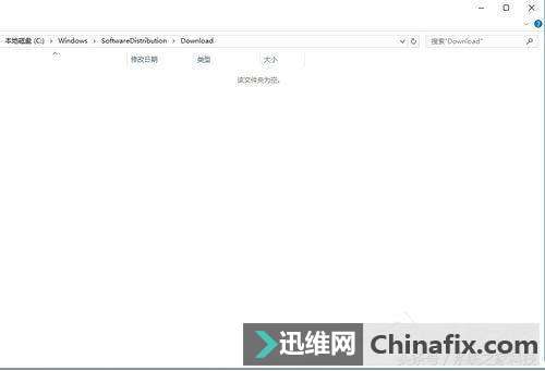

  1、首先需要删除电脑中“C:\Win\SoftwareDistribution\Download”文件夹下的所有文件,可能包括隐藏文件;

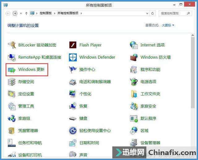

  3、打开控制面板Win更新,这时应该能看到Win10系统在下载。
