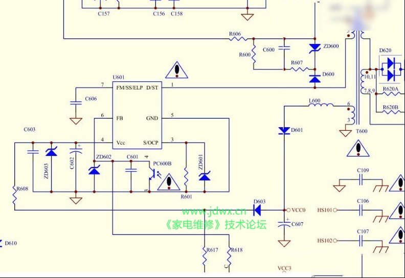

    收到同行送来的故障机壹台夏新液晶电视,故障表现为开机没有反应,而且电源指示灯也不亮,初步检查电源板没有待机+5V。通电测试初级整流滤波300V正常,待机电源管理芯片不启动。检查次级发现+5V输出端短路,仔细查看发现整流肖特基二极管阴极焊口有松动打火迹象,怀疑肖特基整流管短路,拆下果然短路了,找一个30A 100V肖特基二极管换上,短路已经排除,再次通电故障依旧。
         脱开负载再次检查初级电源管理芯片STR-W6252外部元件,发现STR-W6252供电(4)脚对地电阻只有180欧姆左右,存在明显短路依次断开整流二极管,以及主动PFC芯片供电支路当断开主动PFC芯片供电支路时发现短路消失,这时再次通电发现待机+5V电源已经正常。

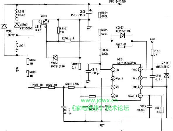

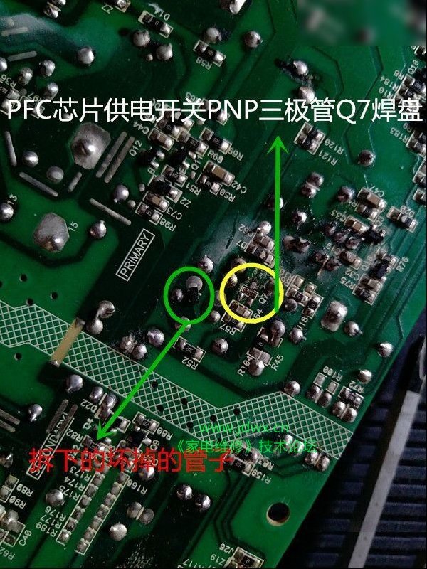

           接下来进一步排除PFC供电的短路,检查发现PFC供电开关PNP三极管EC结已经短路,拆下。

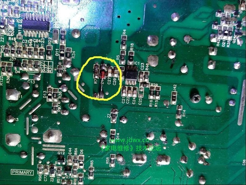

          再进一步检查发现PFC芯片1653A供电端还有短路,供电限流电阻22欧姆已经开路,观察发现1653A芯片供电(8)脚外接有稳压贴片二极管,怀疑其短路拆下果然如此。
            由于没有贴片15V稳压二极管,找一普通15V稳压管装上。更换22欧姆电阻,检测已经没有短路。

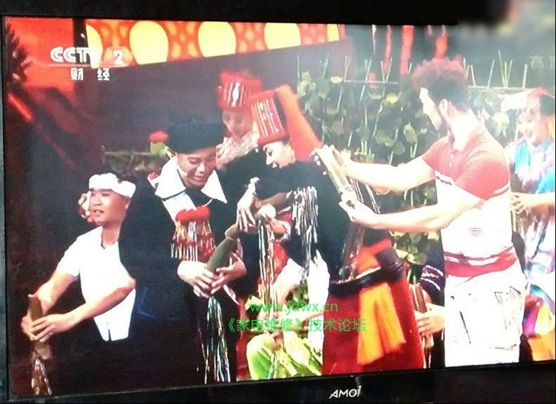

         通电电视已经修复。
