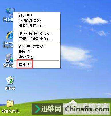

  1、点击桌面上的“网络邻居”右键“属性”;

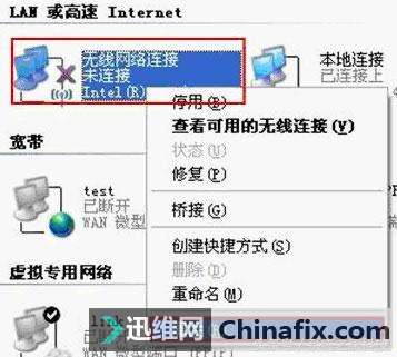

  2、先将无线网络连接断开,然后右键单击“无线网络连接”,选择“属性”;

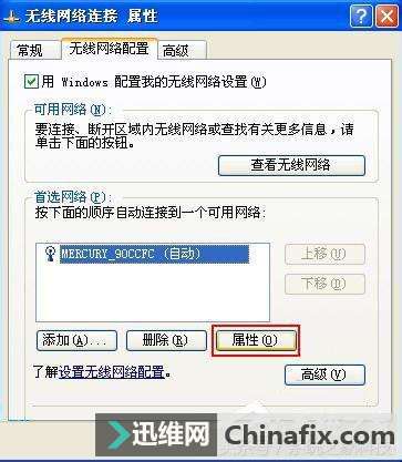

  3、在“无线网络配置”中选择“属性”;

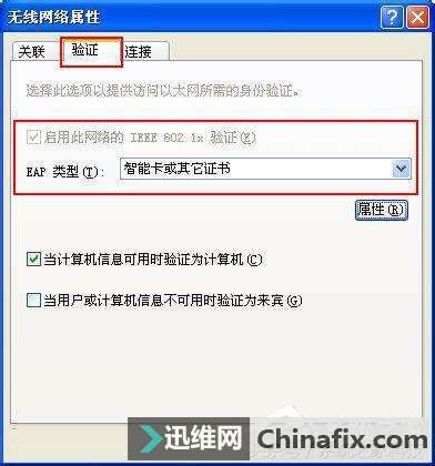

  4、选择“验证”选项卡,在EAP类型中选“智能卡或其他证书”;
  5、最后再次连接无线网络即可。
