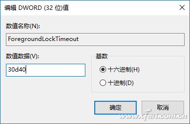

  在右侧查找名为“ForegroundLockTimeout”的Dword(32位)值,没有的话就手动新建一个。之后,将它的数值数据设置为200000/十进制、或30d40/十六进制。
Win10 DPI缩放秋更出问题?用注册表就能搞定(图2)
  然后就是老套路了,注销当前账户或重新启动电脑,就不会出现无法用快捷键控制桌面图标和操作的各种小问题了。Win10 DPI缩放问题用注册表就能搞定的方法。
