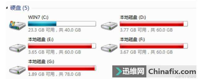

为什么建议只分2个分区?
  电脑硬盘分区太多容易造成硬盘空间浪费,比如你想下部2GB的电影,整个硬盘的剩余空间足够,就因为分区太多,单个分区的剩余空间就不够了。
  电脑硬盘分区多了,两个盘之间传输文件的速度不如同一个盘快。此外,分区太多的话,要是觉得哪个盘不够用,想重新划分各盘空间就很容易遗失数据了。
  不过,现在大多数电脑用户的硬盘通常会分为3-4个分区,一般打开我的电脑,可以看到C、D、E、F盘等。就大容量机械硬盘来说,比如1TB硬盘,分3-4个区也是可以的,可以更方便的对文档机型分离,比如C盘为系统盘、D盘为软件盘、E盘为办公数据盘、F盘为电影或备份盘等等。
  总之,电脑硬盘分区的原则是越少越好,毕竟分区多了,会减少硬盘可用剩余空间,尤其是容量比较小的SSD,如果容量只有120-240GB的话,通常系统C盘要预留60-100GB,剩余的空间不大,故最佳分2个区。如果是大容量机械硬盘,为了能更好管理文档,分3-4区也是合理的,超过4个一般就不建议了。

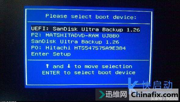

  准备一个容量至少有4G容量的U盘,下载u盘启动盘制作工具,直接制作成快启动u盘启动,然后将制作好并且带有win7 64位系统的快启动u盘插入需要安装的电脑上,开机启动之后直接闪按F12、F11、Esc等快捷键,在弹出的启动项选择框中,选择识别到的U盘启动项,按回车键,如图所示:

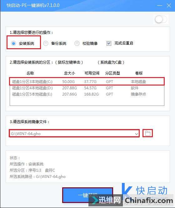

  2、选择u盘启动就进入快启动pe系统桌面上,打开桌面上的快启动pe装机工具中,选择win7镜像以及安装的系统盘符,例如c盘,然后点击一键装机,弹出确定窗口直接点击确定,后面都是自动化操作,很简单,等待即可完成重装系统,如下图所示:
