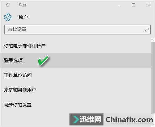

  按下Win+I组合键,启动系统设置窗口,点选“帐户”选项。
Win 10系统免密唤醒的两种方法(图2)
  在“帐户”窗口设置列表中,选择“登录选项”。

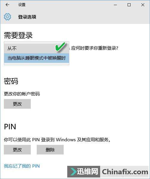

  进入“登录选项”设置页面,在“当你从睡眠模式被唤醒时”的登录方式选项框中,选择“从不”命令。

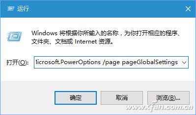

  按下Win+R组合键启动到运行窗口,在“打开”输入框中输入如下命令并回车运行:
control.exe /name Microsoft.PowerOptions /page pageGlobalSettings

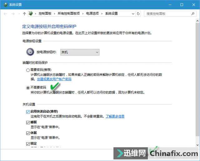

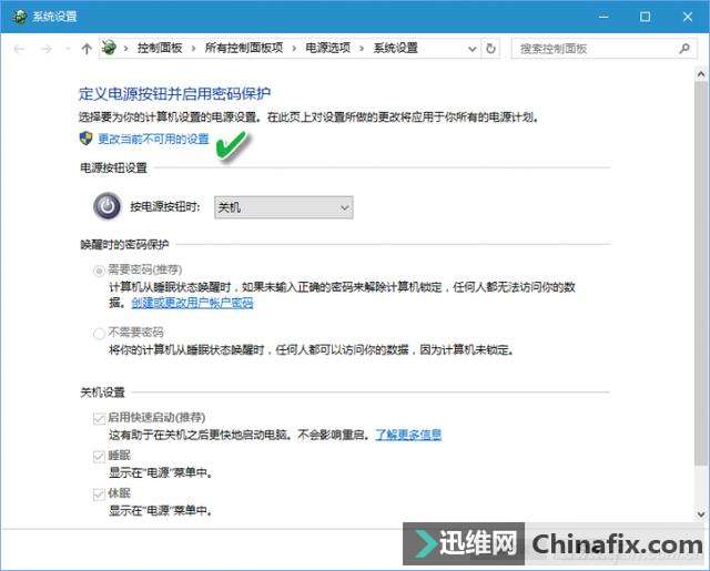

  在随后启动的系统设置窗口中,可看到有唤醒时“不需要密码”的选项,但该项可能为灰色不可选状态。这时要选择上部的“更改当前不可用的设置”蓝色文字链接。
Win 10系统免密唤醒的两种方法(图6)
  之后当“不需要密码”变为可选状态后,单击选中该项后点击“保存修改”按钮即可。
