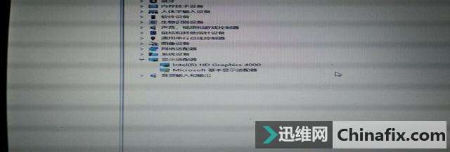

  驱动下好后直接解压驱动,别改默认路径,然后提示失败这个是正常,关键一步,改驱动。在设备管理器中找到显示适配器,如图个未驱动的设备。
nvidia显卡驱动安装失败,提示找不到兼容硬件如何维修 图2

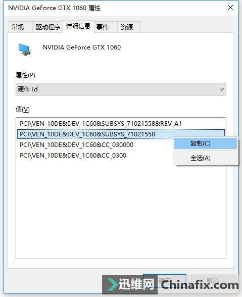

  按照下图示找到硬件ID(装时驱动的原图没有,这是我现在装好驱动的图,对操作步骤没影响),可以用右击方式复制。
  我的是PCI\VEN_10DE&DEV_1C60&SUBSYS_71021558,1C60表示显卡型号即1060,71021558是显卡驱动号,我们待会儿需要运用的参数。

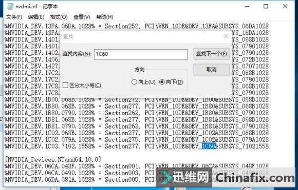

  刚才驱动解压路径在C:\NVIDIA\DisplayDriver,在里面找到Display.Driver文件夹,里面有很多inf格式文件,我们需要修改的是这些文件。每个厂商用的文件都是不一样的:
宏碁是nvac.inf
华硕是nvam.inf
联想是nvlt.inf
戴尔外星人是nvdm.inf
蓝天nvcvi.inf
微星nvmii.inf
惠普nvami.inf
  注意这个厂商指的是显卡厂商,而不是你的笔记本厂商。如果你修改不是对应显卡厂商的文件也可以驱动安装成功,但是显卡不会工作。
  我的是微星卡,所以打开nvmii.inf文件,查找“1C60”,把所有包含1C60关键词的行“SUBSYS_”之后改成显卡驱动号,我的是71021558。保存文件,驱动修改完成。

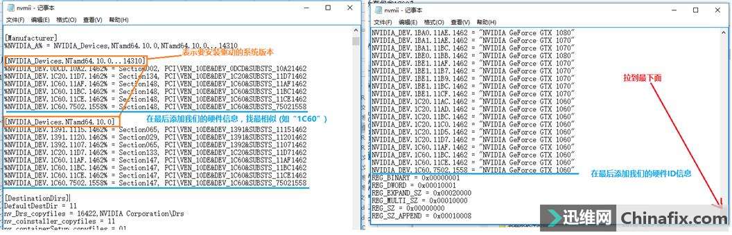

  如果再不行,为了更安全起见,我可以用添方式,在INF文件中添加我的硬件ID,而不替换!然后 关WIN10签名认证
