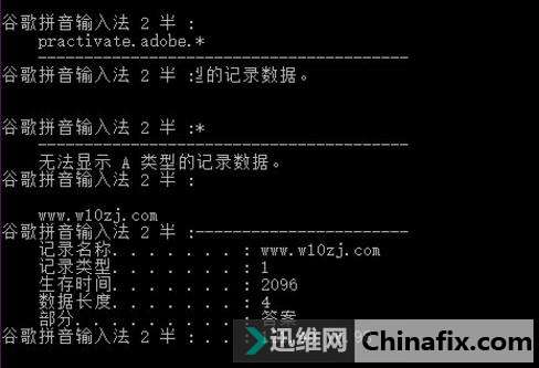

  接下来,输入ipconfig /displaydns回车,注意ipconfig后留一个空格,这时看一下缓存的DNS解析服务器地址是不是很多?这些都是电脑曾经运用过的dns缓存哦,有时候,DNS的问题就会导致能登QQ不能上网的问题(DNS的作用就是翻译IP地址-网址)。

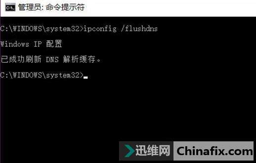

  之后,输入ipconfig /flushdns回车(留意空格),清空DNS,试试看能不能上网——这一步其实就是将缓存清空,系统会重新向上级路由/运营商请求DNS服务器自动分配。小编在这里也推荐两个DNS,比如114.114.114.114(电信DNS)和223.5.5.5/223.6.6.6(阿里DNS),可以手动在网卡的适配高级选项里设置。

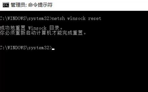

  如果发现网页还是不能登录,请再来一条命令,输入netsh winsock reset回车,这个命令可以重新初始化网络环境,包括IP地址、DNS、网卡等等。需要注意,netsh winsock reset输入完毕后,必须重新启动一次电脑。
电脑不能浏览网页的怎么修理
  如果你的拨号链接是正常的,那么此时网络有98%的可能恢复正常运用状态,另外的2%嘛,其中1%是谦虚(嘿嘿嘿嘿……),另外1%是你的网卡硬件问题(也有可能是驱动问题),快去买彩票吧。
