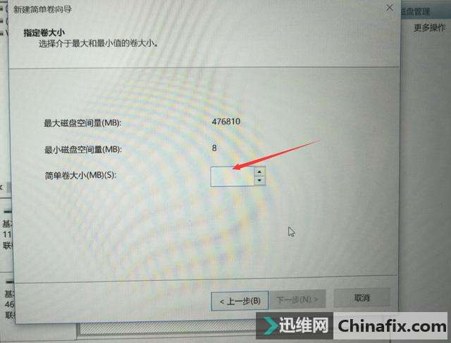

如何给硬盘分区  上图,简单卷大小,你想分多大随便分。当然,不能超过最大磁盘空间。输入一个值后,一直下一步。

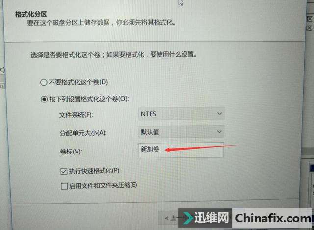

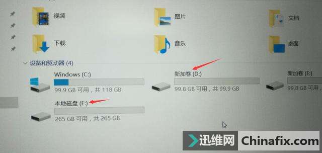

如何给硬盘分区  到上图那一步的时候,卷标那里,有个新加卷,我们可以把它删除,不要输入任何东西。这样的话在我的电脑那里就会显示本地磁盘而不是新加卷,不过这没什么影响,改不改都可以,只是个人习惯。
如何给硬盘分区  最后一直到完成就可以了。这样就新建一个分区了,在我的电脑那里就可以看到那个分区了。
  小提示,例如你想分100G一个区,上面那里要输入的数字是102400,算法是100*1024,但是在我的电脑显示是99.9G,如果有强迫症,非要100G,那就输入102401。
