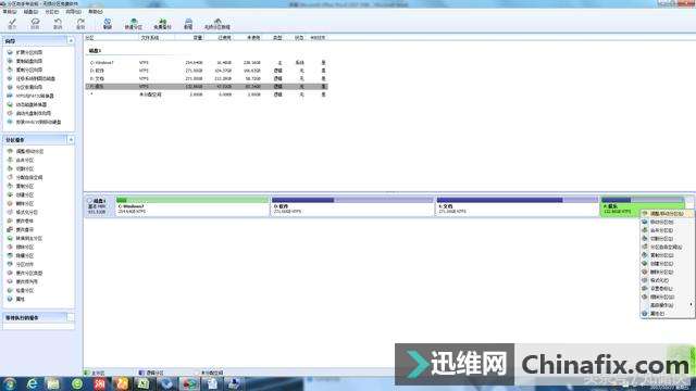

  1. 找一个空间有富余的盘,然后调整大小,以前的大小减去你现在调整的大小等于你从这个盘分出去了多少的未分配的空闲容量。

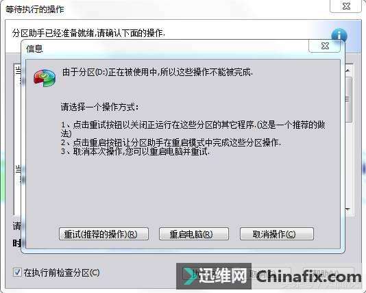

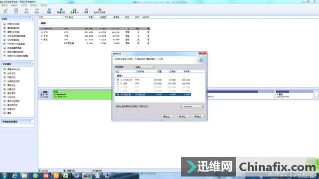

  2. 选择C盘右键,选择合并分区。貌似有的分区助手版本是直接可以通过调节C盘大小,来把未分配的闲置容量分配给C盘的。但是,我找了几个版本都没有。所以选择了这种合并分区的办法。
简单搞定电脑C盘不够用的问题,不用重新分区装系统(图3)
  点确定,右上角点提交。
简单搞定电脑C盘不够用的问题,不用重新分区装系统(图4)
  选重新启动电脑。电脑在重新启动时,会自己完成C盘和空闲空间的合并。

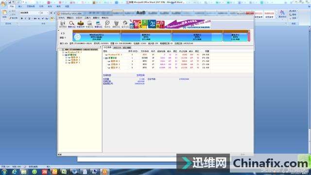

  三种、用DiskGenius。这个是非常简单的。操作硬盘还是这个软件最好用。
简单搞定电脑C盘不够用的问题,不用重新分区装系统(图5)

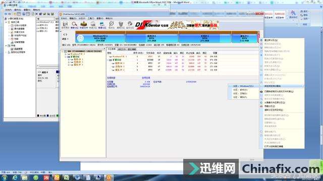

  分出未分配容量。可以用调整分区大小,拆分分区再删除这个分区等方式。就不多说了。我们来看用DiskGenius把未分配容量如何分配给C盘,加大C盘容量。
简单搞定电脑C盘不够用的问题,不用重新分区装系统(图6)

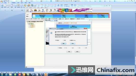

  选择未分配的容量的这个“分区”,“将空闲空间分配给”——C盘。
简单搞定电脑C盘不够用的问题,不用重新分区装系统(图7)
  确定。等计算机自己完成就OK了。
