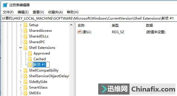

  Win+R输入regedit,进入注册表定位到
\HKEY_LOCAL_MACHINE\SOFTWARE\Microsoft\Win\CurrentVersion\Shell Extensions
在其下面新建个名为“Blocked”的项。
授予访问权限是什么?有办法取消吗? 图

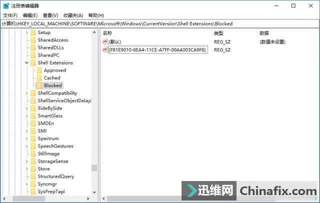

  进入进入到\HKEY_LOCAL_MACHINE\SOFTWARE\Microsoft\Win\CurrentVersion\Shell Extensions\Blocked
  在右侧新建个名字符串值,将其命名为
  {F81E9010-6EA4-11CE-A7FF-00AA003CA9F6}
授予访问权限是什么?有办法取消吗? 图
  之后注销当前账户或重新启动电脑,再用鼠标右键点击下文件或文件夹看看,是不是那个“授予访问权限”已经彻底消失了?
